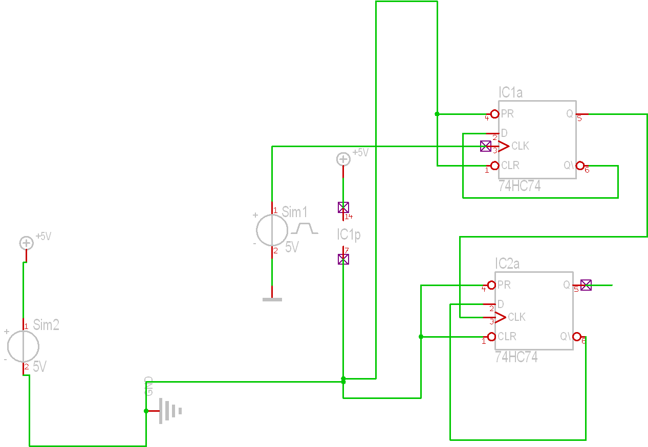

Target Power ohne Supply
Gast #2189803
ich weiß schon wieder so einer...
Ich raffs einfach nicht welcher Anschluß nun wohin muß. Ich bekomm die
Spannungsversorgung für den IC einfach nicht hin.
Vlt. kann mir ja jemand mal einen Pfeil ranmalen, welchen PIN ich mit
Versorgung (Supply) und welchen mit Versorgungseingang(Power) benennen
muß.
danke schonmal.
Ein 74HC74 hat 2 D-FF in einem Gehäuse.
Wenn du das erste gesetzt hast, bekommst du das 2te nur über die
Funktion " Reste von Bauteilen importieren.."
Die beiden FFs heißen dann IC1a und IC1b.
Danke,
hat funktioniert, ich dachte ic2 wäre das zweite integrierte FF gewesen.
Den Fehler "Power ohne Supply" konnte ich beheben. Habe jetzt allerdings
noch das Problem, dass die Simulation nicht funktioniert, d.h. am CLK
Eingang habe ich eine pulsierende Quelle angeschlossen, Fehlermeldung
"Nur Inputs".
In der Simulation pulsiert die Quelle auch aber die Ausgänge Q, /Q
bleiben unverändert.
Das ganze soll im übrigen ein Zähler sein.
