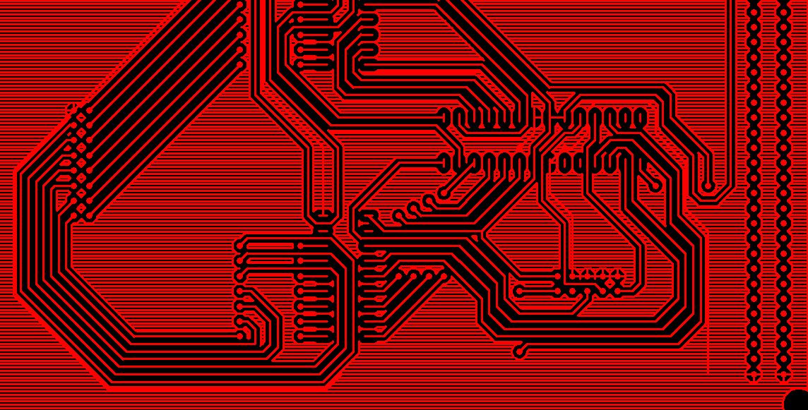

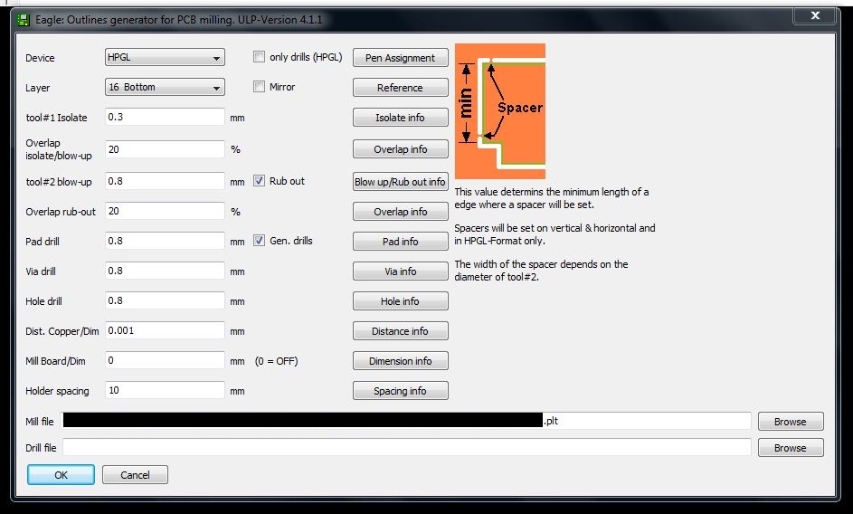

Ich möchte mein Eagle-Layout mit einer Bungard-Fräse und RoutePro 2008
fräsen. Wenn ich mithilfe der mill-outlines.ulp (Einstellungen siehe
Bild) eine plt-Datei erzeuge und diese mit RoutePro öffne und die
Fräsbahnen anzeigen lasse, kommen die mir etwas merkwürdig vor. Zwischen
den Pins des Steckverbinders rechts, sind auch Fräsbahnen, warum fräst
er nicht einfach die Pads einzeln sauber aus ohne Verbindungen
dazwischen? Kann man das irgendwo einstellen?
Das selbe Problem bei dem Wannenstecker links.

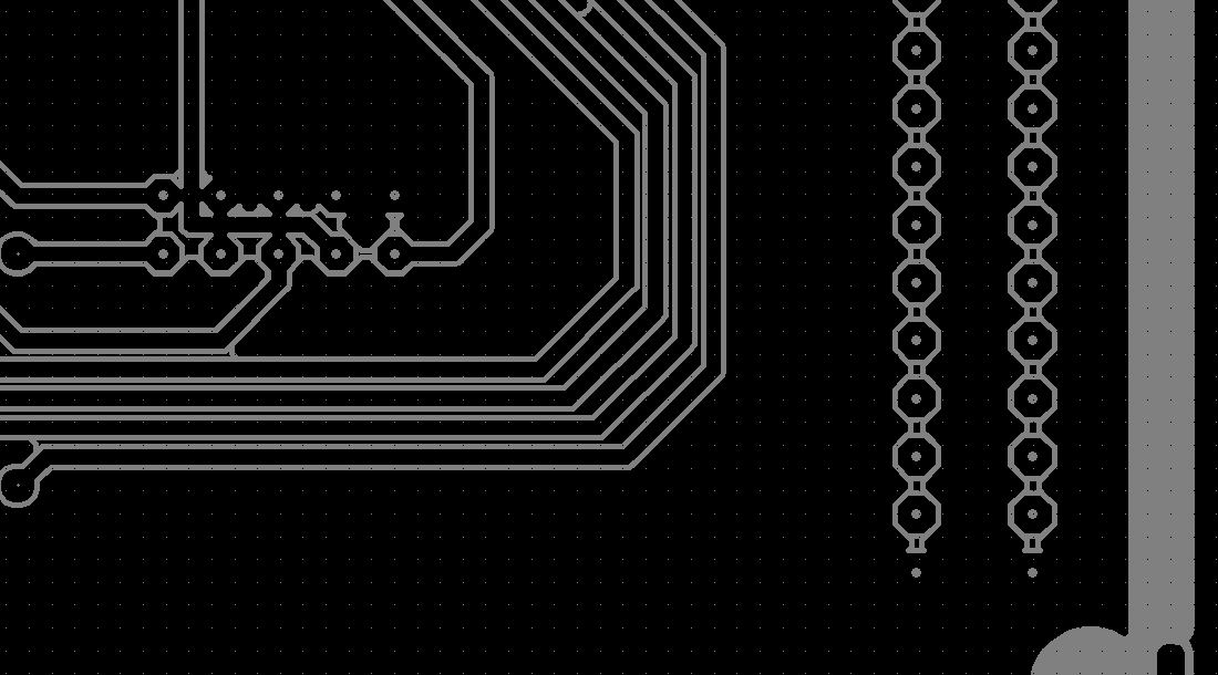

Habe mir ISOCAM heruntergeladen und mit Eagle eine Gerberdatei erzeugt.
Ich habe das Device Gerberauto_23 benutzt und die Layer Bottom, Pads und
Vias markiert.
Wenn ich das allerdings mit ISOCAM öffne, werden die Pads für ICs nicht
richtig dargestellt (siehe Anhang)...
Ich habe über "Isolationen erzeugen" versucht Fräsdateien zu generieren.
Diese lassen sich allerdings über "Fräsdateien speichern" nicht
abspeichern...
