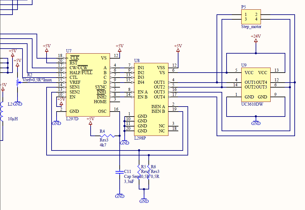

Habe im Internet ein Projekt gefunden wo ein Schrittmotor wie im Bild
"L298_internet.png" angeschlossen ist. Laut Datenblatt sieht die

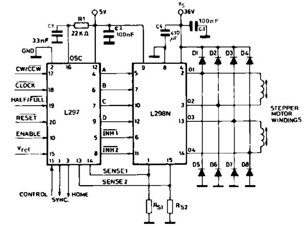

Beschaltung allerdings anders aus.
Gibt es hier verschiedene Ansteuerungsarten oder verschiedene Bauweisen
von L298 (daher verschiedene Pinbelegung)?
Kann die Ansteuerung wie in der Datei beschrieben funktionieren oder ist
die einfach nur falsch?
lg Edizius

edizius schrieb:
> Laut Datenblatt sieht die Beschaltung allerdings anders aus.
Schön wäre es, wenn du nicht ein Suchspiel draus machen würdest, sondern
sagen, was dich konkret stört... :-/
Aber ich kann dir evtl. helfen:
Sieh dir mal an, in welchen BAUFORMEN es den L298 gibt...
BTW: Du hattest den Verdacht doch schon selber, warum hast du nicht kurz
im DB nachgeschaut? Mich hätte auf jeden Fall ein Pin20 stutzig gemacht,
den es im "üblichen" Multiwatt-15 Gehäuse gar nicht gibt...

Ou...
Ja dieser Verdacht ist mir erst beim erstellen des Posts aufgefallen....
hier scheint es sich wohl um die Bauform "PowerSO20" zu handeln...
 somit hat sich das Problem erledigt... Danke dennoch
