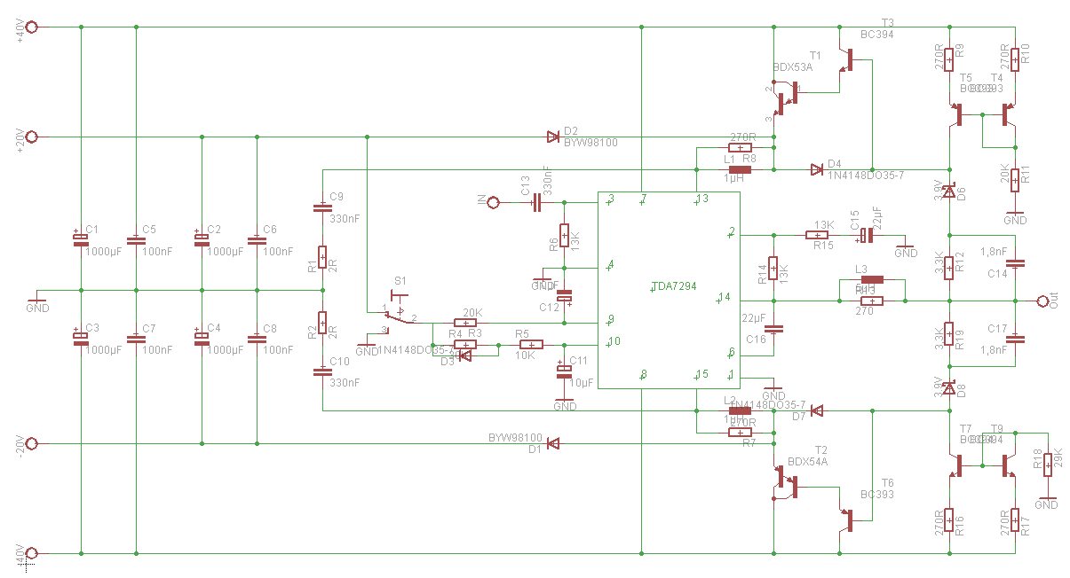

Hallo, Leute!
Ich suche einen Schaltplan für einen Audioverstärker, der mindestens
100W an 8 Ohm Sinus liefert. Dabei ist es egal, ob Digital oder Analog.
Ein Frequenzbereich von ca. 5Hz-50kHz wäre gut (meine Boxen packen von
5-1500Hz und von 37-35000Hz).
Ich habe schon an den TDA 7294 gedacht, die Schaltung ist mir allerdings
zu langweilig. Ich denke an Verstärker wie z.B. den LA 100B von Prism
Audio (Handbuch als pdf angehängt), der eien großen Frequenzbereich hat.
Die Bauteile sollten kein Auslaufmodelle sein, sodass ich noch einige
Jahre immer wieder Modifikationen an der Schaltung vornehmen kann.
Vielen Dank schonmal!

von Anna-Log (Gast)
der TDA 7294 ist ein hervorragender Verstärker und von seinen
Eigenschaften her überhaupt nicht langweilig! Du kannst dich ja immer
noch am Schaltungsaufbau (Top-Bauelemente verwenden!, Kühlung), dem
dafür geeigneten Netzteil (Netzfilter, Siebung, Masse-Konzept), und dem
Vorverstärker austoben...

von Nils K. (transistor-friedhof)
Im Datenblatt des 7294 ist eine High-End-Version angegeben, die nicht
Schlecht ist. Die frisst allerdings 80V Versorgungsspannung. Wo soll ich
die 80V hernehmen? bei Reichelt, Conrad & Co habe ich keinen
entsprechenden Trafo gefunden!
Funktioniert die Schaltung auch mit 30-40V?
Was muss ich beim Verstärker ändern, um auf eine entsprechende
Versorgungsspannung zu kommen?
Nils
PS: Datenblatt im Anhang (Entsprechender Schaltplan auf S. 10)

von Lukas K. (carrotindustries)
Wenn du keine Heizung bauen willst und dir AB zu langweilig ist, dann
seh' dir doch mal Klasse-D-Amps an. Gibt es auch ganz handlich in SMD.
Beitrag "Verstärker TAS5630"

von MaWin (Gast)
> (meine Boxen packen von 5-1500Hz und von 37-35000Hz).
Du hast offenbar einen Subwoofer.
Da wäre es sinnlos, mit 2 Verstärkern, einem für links und einem für
rechts kommen zu wollen.
Bau dir 3 Verstärker, ein leistungsfähiger Subwoofer-Kanal der das
Problem der Frequenzweiche und der höheren Leistung bei tiefen Tönen für
dich löst und auch als "digitaler" Klasse D Verstärker gebaut werden
darf, und 2 guten Verstärkern für die höheren Töne, der aus
Qualitätsgründen keine Klasse D sein sollte, aber auch nicht so viel
Leistbng haben muß, für den oberen Freqeunzbereich links und rechts. Das
kann man dann auch mal erweitern wenn du auf Surround gehst.
Nach Vorverstärker (Kanalwahl, Klangregler) käme eine Weiche wie
http://sound.westhost.com/project09.htm . Damit ist so ein Verstärker
schon mal viel besser als es eine passive Weiche je sein kann.
Danach für die Hochtöner entweder einfach mit LM3875 (es tun jetzt auch
weniger als 100W, mit den 50W käme man locker hin) oder diskret mit
http://www.acoustica.org.uk/t/naim/power_amps.html
Für den Subwoofer was mit passender Leistung, das darf auch Klasse D
werden, HIP4080 und LM4651 waren klassische Class D Subwoofer Amps,
inzwischen aber obsolet, der Fortschritt geht bei Class D schnell und
wenn du dauerhaft lieferbares haben willst ist es vielelicht nicht die
richtige Wahl. Der http://www.nxp.com/documents/user_manual/UM10155.pdf
ist so schlecht nicht, braucht aber extra Bauteile um kurzschlusssicher
zu werden.
Hier eine Auswahl
http://www.dse-faq.elektronik-kompendium.de/dse-faq.htm#F.30
von Ingolf O. (headshotzombie)
Also, mir hat mal jemand gesagt, dass der TDA7293 der besser DMOS-IC
ist! ;-)
Echte Alternativen sind z.B. der LM3886 und LM4702, und das nicht ohne
Grund.

Nur mal so aus interesse:
Ich habe im Datenblatt des 7294 eine Endstufenschaltung für 200W
gefunden.
Lässt sich die auf 140W max. runterschrauben?
Wie komme ich von den 80V Versorgungsspannung runter z.B. auf 60V oder
30-40V, wofür es auch Trafos gibt?

von MaWin (Gast)
Natürlich, bloss wozu ? Damit er bei 150W kaputt geht ?
Die Schaltung ist eh hingemurkst, nur damit der Hersteller
quasi zwanghaft zeigen kann, daß sein IC mehr kann.
+40/-40V sind handelsüblich, 2x30V Trafo wird benötigt.
