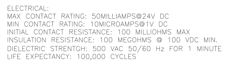

Hallo Max,
Schau mal ins Datenblatt von Deinen Tastern. Der Mindeststrom ist leider
oft nicht angegeben.
Im Beispiel (Anhang) sind es:
 - max 50 mA
 - min 10 µA
Diese Taster könnte man problemlos an einem µC mit internen Pull-Ups
betreiben.
Wenn der Abstand des Tasters zum µC sehr groß ist (im Bereich einige
Meter), dann ist das ganze auch sehr anfällig auf externe Störungen, da
die internen Pull-Up Widerstände sehr hochohmig sind.
John
