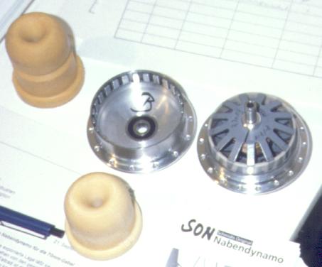

Nö, Seitenläuferdynamos waren in der Regel recht schlampig aufgebaut.
Irgendwo her muss der miserable Wirkungsgrad ja kommen. ;-)
Bei Nabendynamos könnte ich mir vorstellen, dass sie mit etwas
mehr Präzision gefertigt sind, denn die müssen ihre Leistung mit
einer sehr viel geringeren Drehzahl bereits bringen, und das geht
nur mit einem kleinen Luftspalt.  Das wiederum bedeutet, dass man
die Billigst-Blechstanzteile nicht mehr einfach so benutzen kann.
Auf die Schnelle habe ich bei Olaf Schultz nur dieses gefunden:
http://www.enhydralutris.de/Fahrrad/HPV-Bilder/Diverse/av14.jpg
