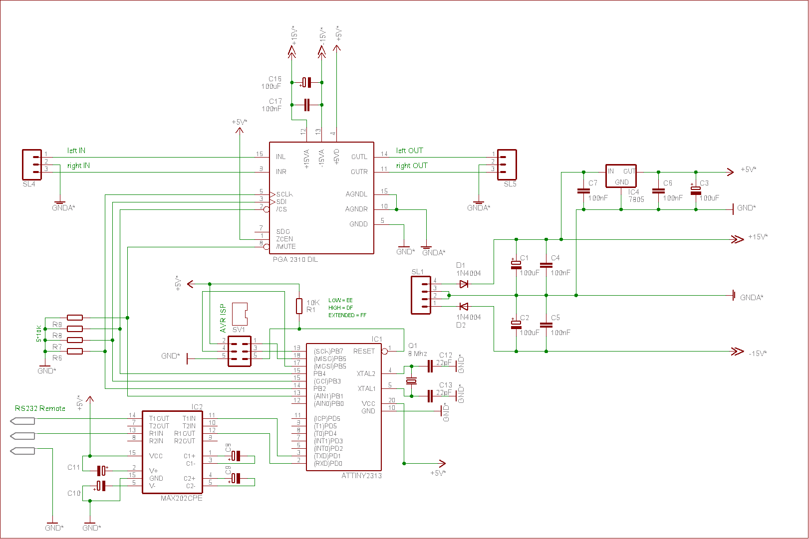

#2193917
Nils K. schrieb: > chris_dus, hast Du auch das entsprechende Programm? Hallo Nils schaust du hier oder mein Dateianhang http://audio.gotroot.ca/minivol/ schöne Grüße Chris
