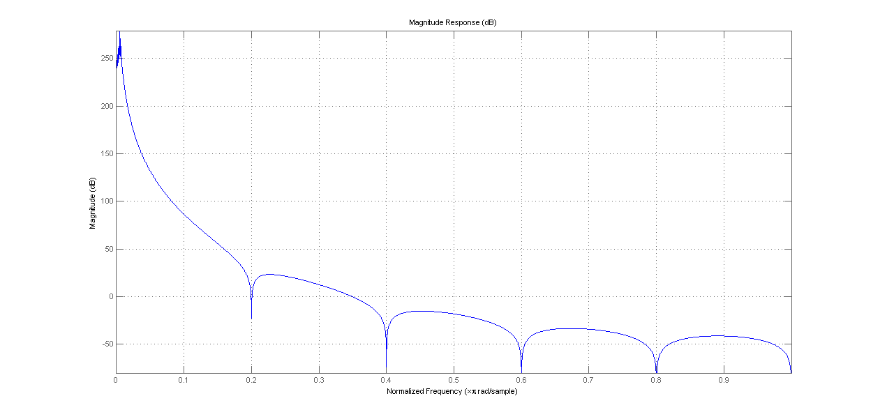

Gast #2193996
Kenne mich in Matlab nicht sonderlich aus.
Könnte dass so passen?
%CIC-Filter
clear all;
close all;
R=10;
M=1;
N=8;
%sys = tf(num,den,Ts)
z=tf('z'); %Sampletime noch angeben?
h= (1-z^(-R*M))/(1-z^(-1))^N;
num= h.num{1};
denum= h.den{1};
fvtool(num,denum);
Wenn das so passt könnte man noch kurz ne Funktion oder so stricken.
Grüße

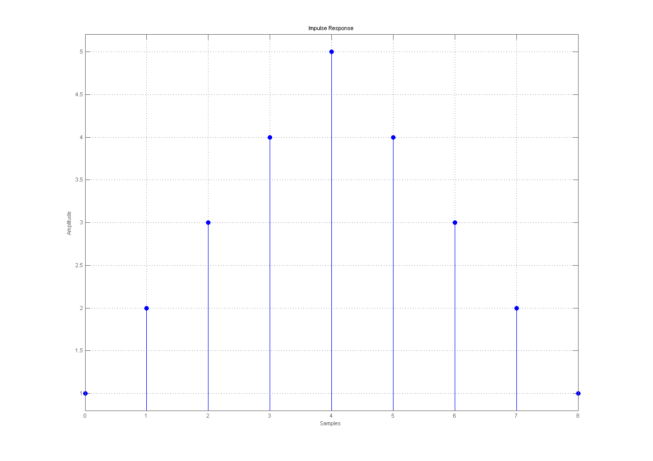

Gast #2194041
Gerade ausprobiert mit nem kleinen FIR-Filter.
Händisch berechnete & gezeichnete Impulsantwort stimmt mit der von
MATLAB überein.
G(z) = z * z/(z-1)^2 - 2z/(z-1)^2 * z^-4 + z/(z-1)^2 * z^-9
        Gerade m.        Gerade m.              Gerade m.
        Steigung 1       Steigung -2            Steigung 1
Jeweils bei z              z^-4                   z^-9
Also ein Dreieck:
                5|      /´ \
                1| /            `.
                 0        4      8
Grüße

gerbej lab schrieb:
> konnten Sie mir bitte Ihr code bisschen erklären
%CIC-Filter
clear all;  %Alle Variablen löschen
close all;  %Alle Fenster schließen
% Parameter
R=10;
M=1;
N=8;
%z = tf('z',Ts) to specify a TF model with sample time Ts using a rational
%function in the discrete-time variable, z. Set Ts = -1 or Ts = [] to
%leave the sample time unspecified.
z=tf('z', -1);
%Erzeugen der Impulsantwort
%Extrahieren der Koeffizienten aus der Transferfunktion h
22
nume= h.num{1};
23
denum= h.den{1};
24
25
%Aufruf des "Filter Visualization Tool" um Amplitudengang, Phase,
26
%Pol-Nullstellendiagramm anzuzeigen
27
fvtool(nume,denum);
Grüße
