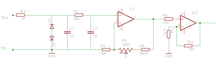

ich hoffe ihr konnt mir bei meinem Problem helfen.
ich möchte  spannungswerte die ich vom Thermoelement bekomme,auswerten.
Der Sensor liefert werte in mV-Bereich, deswegen soll die Spannung
verstärkert werden, die Werte werden dann an A/D-wandler umgewandelt.
Meine Frage jetzt ich habe die schalatung im Anhang bei mir gebaut, als
Op nehme ich LM 358 N  von Conrad (wird mit 5 V betrieben), wenn kein
Sensor angeschlossen messe ich am Ausgang 3,9V. Kann mir jemand
sagen,warum ich diese Spanunng messe? normal soll die Spannung gleich
null sein!

Nee. Eine schlechte idee. Der 358 hat zuviel Offset. Nimm einen besseren
ADC und lass den OpAmp weg.

von H.Joachim S. (crazyhorse)

Was ist mit Kaltstellenkompensation?

Andere Frage, kann man Offset von Op anders Regeln (bzw. unterdrücken)?
von Tim (Gast)
Ja, nimm einen passenden OP. LTC1050 z.b.
>in meiner Anwendung werden temp. im Bereich 270°C bis 490°C
>gemessen, die 25 Umgebungtemp. werden nicht stören.
Unter den Bedingungen wäre der LTC1050 wirklich zu edel.
von Ulirch (Gast)
Es gibt qualitätsmäßig auch auch noch was zwischen LM358 und LTC1050.
Wobei der LTC1050 mit einer geringen Versorgungsspannung noch nicht
einmal gut geht. Da wäre ein LTC2050 besser.
Ein relativ günstiger OP bei dem man den Offset abgleichen kann, und der
auch mit einer einfachen Versorgung klar kommt, wäre der TLC271.
Für die Verstärkung reicht auch ein OP.
Alternativ kann man die Schaltung auch so abwandeln, dass man mit einem
Poti den Offset statt der Verstärkung einstellt. Dann würde es zur Not
auch noch der LM358 tun. Die passende Verstärkung sollte man besser
ausrechnen und dann auf den Poti verzichten und ggf. eine etwas
geringere Auflösung in Kauf nehmen.
Die Schaltung am Eingang sollte man auch noch mal Überdenken: die beiden
Dioden helfen so nicht als Überspannungsschutz.

Das tut es in der Tat nicht, um erst mal grob zu experimentieren. Die
Spannungen beim Element Typ K liegen erheblich über der
Kaltstellenspannung. Für eine seriöse Anwendung muß man das natürlich
aber korrekt ausführen, unter Umständen sogar die Temperatur der
Verbindungsstelle mit einem kleinen integrierten Termosensor messen,
wenn man die Kaltstelle nicht wie üblich ausführt bzw. aus irgend
welchen Gründen nicht ausführen möchte.
Für eine Messung mit Termoelementen Typ K nahm ich vor gut 10 Jahren den
AD7712 von Analog Devices. Ist ein hoch integrierter und vom µC aus
programmierbarer Baustein mit Sigma-Delta-Wandler. Ist in verschiedenen
Parametern kalibrierbar, hat einen ausgezeichneten Differenzverstärker
am Eingang, mit einstellbarer Verstärkung.
Heute nach 10 Jahren gibt es sicher wieder besseres und vielleicht sogar
billiger, aber auf OP-Ebene mit Standard-OPs würde ich da gar nicht erst
anfangen.

AD779x, LTC24xx, ADS12xx, MCP342x etc. vorallem die AD779x sind da sehr
praktisch, da Offset und insb. die Verstärkung ohne externen
(Schaltungs-)Aufwand kalibriert werden können
> anfangen.
Oder AD8495/8497 Typ K in 5 mV/°C
