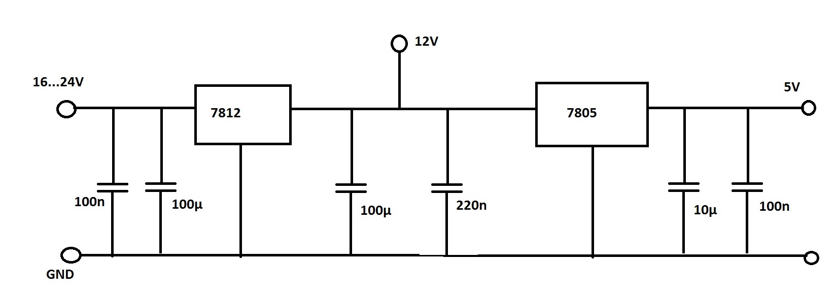

Ich möchte aus einer Spannung (16V bis 24V) zwei stabile Spannungen
generieren, einmal 12V und einmal 5V.
Die 12V werden für eine Refernezspannungsquelle gebraucht, die 5V
versorgen den Rest der Schaltung.
Belastung:
12V --> ~20mA
5V --> ~80mA
Jetzt bin ich mir bei der Dimensionierung der Kondensatoren nicht ganz
sicher.
Am Eingang und am Ausgang sitzen normalerweise 100µ (Eingang) und 10µ
(Ausgang) Elkos.
Noch dazu ist auch immer ein C mit 100n dazugeschalten, siehe Skizze.
1.)
Wenn ich die beiden Regler jetzt hintereinander schalte, kann ich doch
auch die C´s in der Mitte zusammenfassen, oder?
2.)
Da ich hier 100µ Elkos habe und auch nur Platz für einen ist, sind da
die
10µ Ausgang des 7812 und 220n statt 200n bei der Zusammenfassung
vernachlässigbar?
3.)
Welche C`s sollte ich für die 100n besser verwenden, Keramik oder
Folien-C`s? (liegen beide hier herum)
Die Regler sind Seriell, da ich die Eingangsspg vom Netzteil (da
verschiedene hier herumliegen ;-) ) unabhängig machen
und weil ich nur dem 7812er einen Kühlkörper anhängen will.
12V bei 24V In (100mA Verbrauch) = 1,2W Verlust
5V bei 12V In (20mA Verbrauch) = 0,56W Verlust
Ja. 10µF + 100nF reichen dort aber.
> die 10µ Ausgang des 7812 und 220n statt 200n bei der Zusammenfassung
> vernachlässigbar?
Wie schon gesagt: 10µF + 100nF reichen dort. Vorausgesetzt, die Regler
sitzen dicht beieinander.
Das ist eigentlich ziemlich egal. Beide sind geeignet.
Das ist kein Grund.
Das ist ein Grund.
Allerdings würde der 7812, wenn er nur die 20mA treiben sollte bei 24V
nur 240mW verbraten. Und der 7805 an 24V bei 80mA 1,52W.
Wäre also eine Überlegung, dem dann den Kühlkörper zu geben.
Oder Du benutzt Schaltregler ...
Waren es nicht 80mA? - Dann passen auch die 560mW
Jop, stimmt, das kommt von
