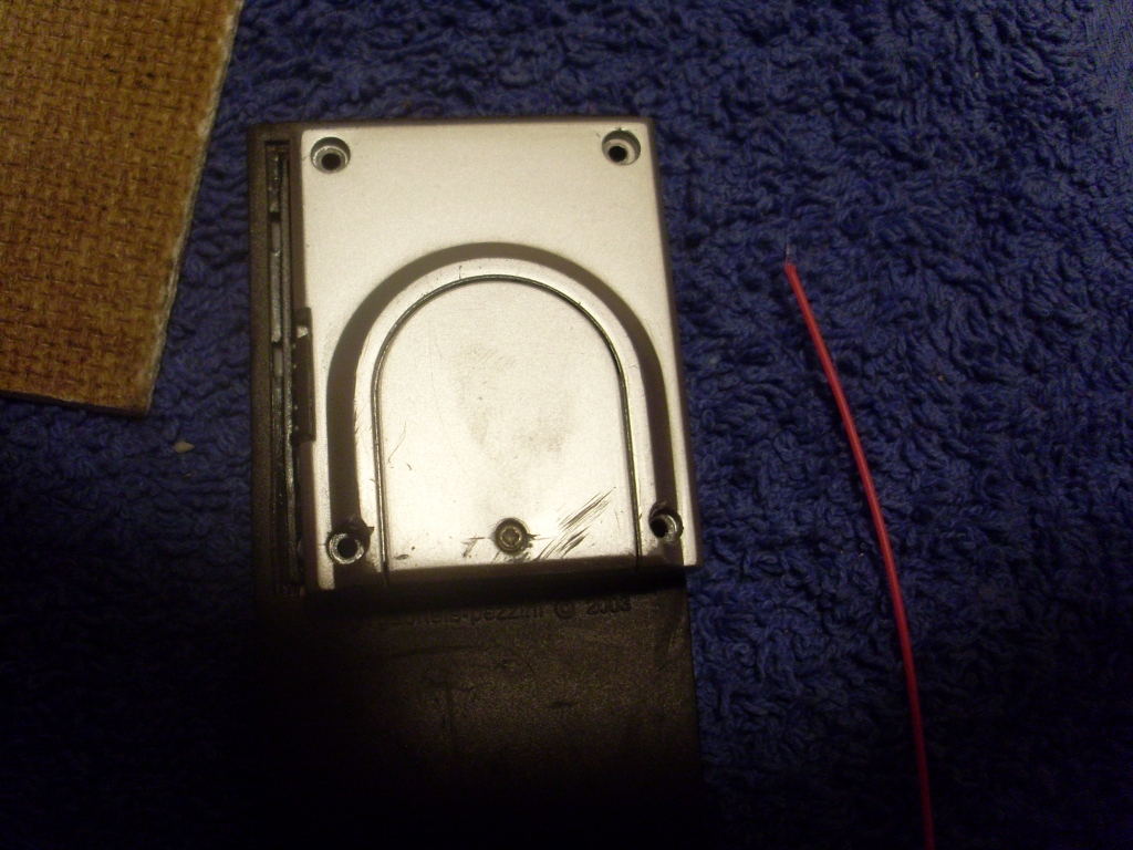

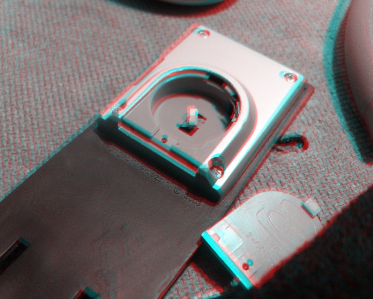

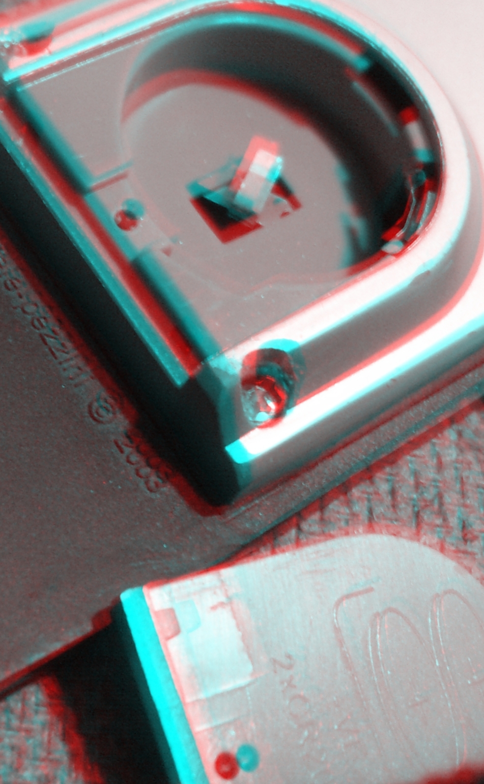

Es kommt immer darauf an, wieviel Aufwand man betreiben möchte.
Wenn das Gehäuse stabil genug ist, würde ich den Kopf mit einem
passenden Bohrer vom Rest der Schraube trennen. Dann den Deckel
entfernen und die Schraube mit der Wasserpumpenzange rausdrehen. Wenn
das Gehäuse nicht stabil genug ist, kann es beim Bohren durch das
Drehmoment ausreißen.
Wenn das Gehäuse nicht stabil genug ist, dass man den Kopf direkt
wegbohren kann, käme das Teil auf die CNC-Fräse mit 1mm Radiusfräser und
dann wird ganz langsam Hundertstel für Hundertstel der Kopf abgetragen.
Das Ganze unter Druckluftkühlung. Das kann aber einige Stunden dauern
und rentiert sich somit nur, wenn das Gerät wirklich wichtig bzw. teuer
ist.
Immer scharfes Werkzeug nehmen, sonst wird so viel Wärme frei, dass der
Kunststoff um die Schraube schmilzt.
Was ich auch schon einmal gemacht habe: Auf den beschädigten
Schraubenkopf einen Gewindebolzen aufschweißen. Darauf zwei Muttern
kontern und dann mit einem Gabelschlüssel rausdrehen. Das geht aber nur
bei Metallgehäusen, denn darüber kommt die Masse für den Schweißstrom.
Dieses Verfahren ist relativ schwierig, man muss den Schweißprozess sehr
gut im Griff haben, damit der Bolzen auf der Schraube hält, dabei aber
nicht am Gehäuse festgeschweißt wird. Voraussetzung ist zudem ein
hochwertiges Bolzenschweißgerät. Einfache Bastellösungen funktionieren
erfahrungsgemäß nicht.
Wenn die Schraube nicht fest hält und in Kunststoff steckt, kann man
manchmal auch mit Epoxidharz einen passenden Schraubenzieher in den
beschädigten Kopf einkleben.
Grüße,
Peter

Mit einem Dremel und einem spitzen Schleifstift einen Schlitz in den
Schraubenkopf schleifen, in den dann wieder ein Schraubenzieher greifen
kann.
Wenn eine leichte Beschädigung des Gehäuses toleriert werden kann, kann
man das sehr elegant per Trennscheibe machen. Die Schlitze im Gehäuse
dann zusammen mit den Kratzern verspachteln (2k Autospachtel) und
Gehäuse neu lackieren.

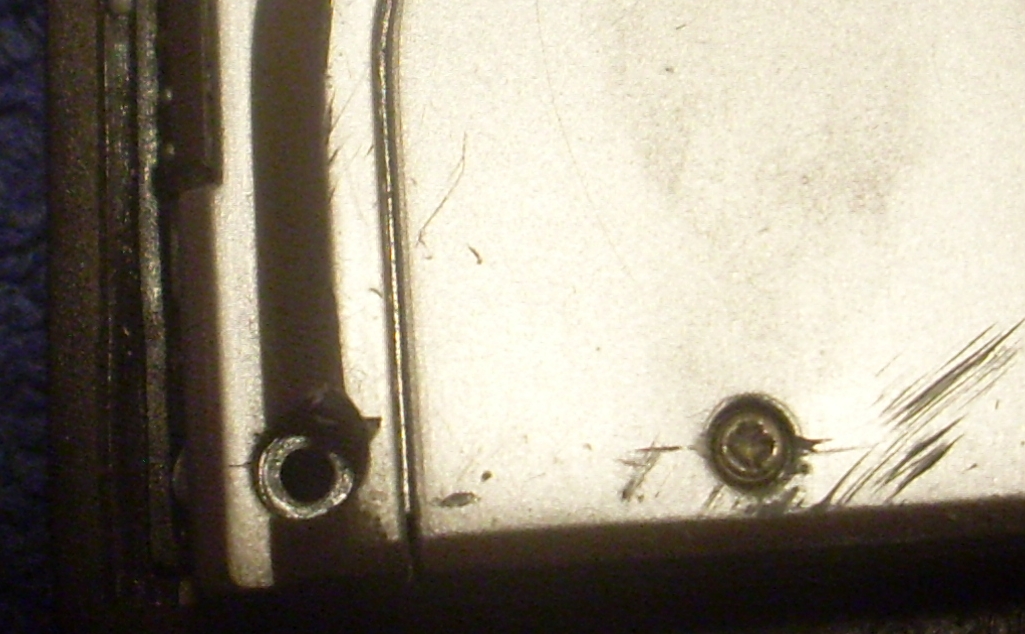

Das Verfahren habe ich schon öfter bei kleinen Schrauben (~M3) angewand,
immer mit Erfolg (sowohl Schrauben die in Kunstoff saßen, als auch
welche in einem M-Gewinde in Metall) - Einen Wegwerfschraubendreher
hernehmen/besorgen, spitze anschleifen und mit einem geeigneten
Klebstoff auf den Schraubenkopf setzen.
Gute Erfahrungen habe ich mit 'UHU acrylit' gemacht, wenn vorhanden,
taugt natürlich auch alles wofür Loctite die megentafarbene
Klassifikation verwendet.
#2194653
Paul plan schrieb:
> Schraube mit kleinem Bohrer anbohren und mit Linksausdreher
> herausschrauben. Linksausdreher gibt's in allen Größen.
Ja ,ist die einzige Lösung mit dem geringsten Risiko das Gewinde zu
zerstören.Söllte das Gewinde trotzdem kaputt gehen kann man ein
Heli-Coil Gewinde schneiden und einen entsprechenden Einsatz
reindrehen.Geht aber nur bei genügend "Fleisch" also dicke des
Materials.

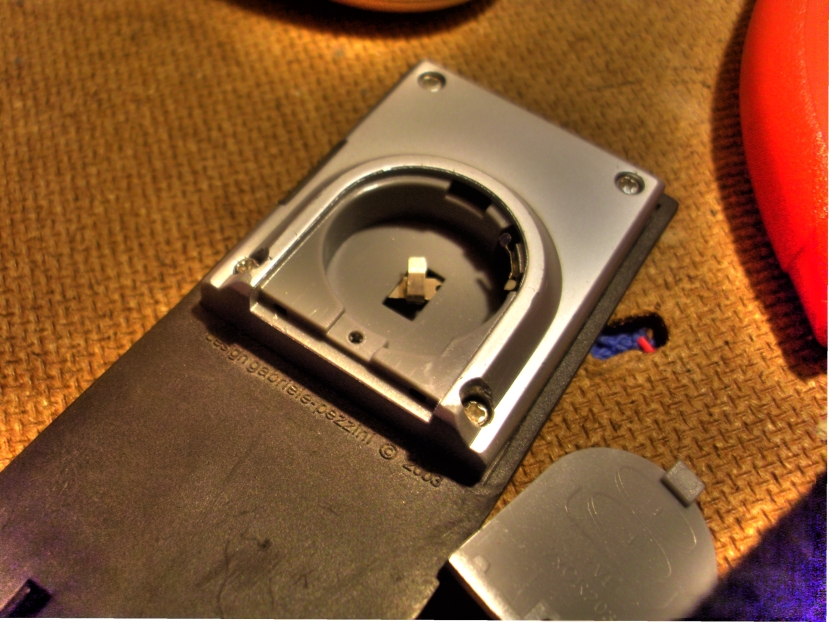

#2194707
Bei Obi hab ich mal eine Präsentation eines Ausdrehbohrers gesehen.
Im Prinzip nur ein linksdrehender Bohrer mit links geschliffener
Schneide.
Der soll sich in den Kopf fressen und dann die Schraube einfach mit raus
drehen. Wenn die Schraube des TO gehärtet ist, wie bei Blecherzeugnissen
üblich, werden einige Tipps nicht funzen.
Alternativ fällt mir noch ein einen Dremel mit passendem Schleifer
zu besorgen und den Kopf abzuschleifen.
