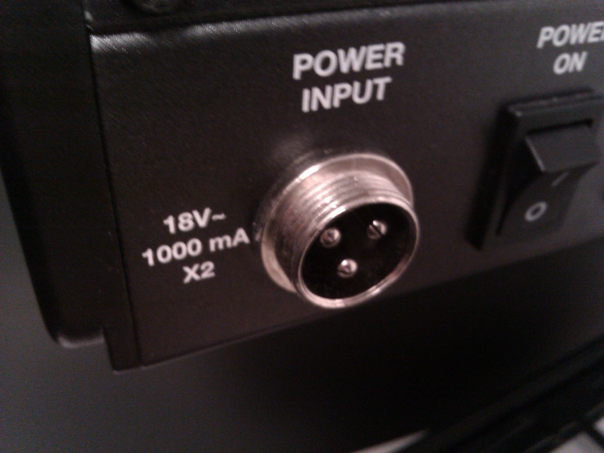

Ich besitze ein Alesis Multimix 16 Mischpult, mir ist allerdings leider
das Netzteil abhanden gekommen.
Ich habe schon eine passenden Trafo, mein Problem ist allerdings der
Runde, schraubbare niedervolt Stromstecker.
Kann mir von euch jemand sagen, wie man diesen Typ bezeichnet? Das würde
mir die Suche beim Onlinefachhandel erheblich erleichtern!
Bilder der dazugehörigen Buchse sind im Anhang!
Danke!

Wieso Trafo's' - wenn mich meine Recherche eben nicht irregeleitet hat,
benötigst Du lediglich EINEN Trafo, welcher 1x 18 Volt Wechselspannung
zur Verfügung stellen muß - diese werden über die Pins 1 und 3 der
3-poligen Buchse eingespeist (auf Pin 2 liegt die Masse der +-15V,
dürfte jedoch in Richtung Trafo keine Verwendung finden - korrigiert
mich, wenn ich hier falsch liege...). Der Rest
(Gleichrichtung/Siebung/Erzeugung der Betriebsspannungen (+5V /+-15V /
48V Phantomspeisung) wird im Gerät selber verwurstet. Netzteil hat lt.
Bedienungsanleitung 18V / 700mA. Nun sollte die Auswahl eines passenden
Trafos nicht mehr so schwer sein...
