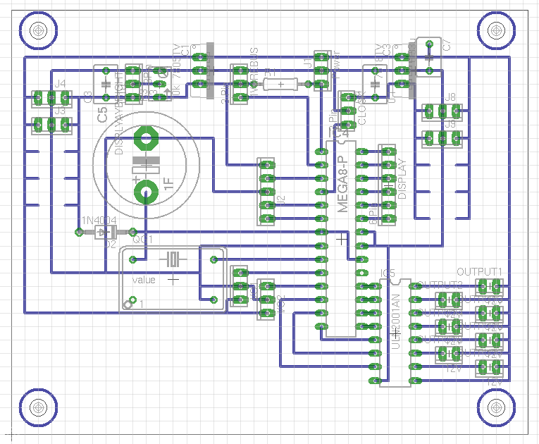

Hallo.
Ich bin neu in diesem Forum und habe noch keine Erfahrung mit
Mikrocontrollern. Letzteres ist der Grund meiner Bitte:
Bevor ich einfach alles zusammenlöte und dabei wichtige Dinge vergesse
oder unschuldige Vielbeiner verbrenne, hätte ich gerne die Meinung/Tipps
erfahrenerer Bastler zu diesem Projekt:
Ziel: Steuerung für Licht und Heizung in einem Terrarium. Modular,
erweiterbar, mit Display, Tastern, Funkuhr, Temperatursensoren und
unempfindlich gegenüber kurzen Spannungseinbrüchen.
Funktionen:
- Schalten und Dimmen (Netzspannung*)
- Nulldurchlauf der Netzspannung bestimmen (für Dimmer)
- Treiben von LEDs
- Kommunikation über 1-wire-Bus
- Ansteuerung eines Displays
- Menübasierte Steuerung über Taster
- Auslesen einer Funkuhr
Jetzt habe ich schon direkt einige Fragen:
- Für den Dimmer möchte ich den Nulldurchgang der Spannung recht genau
bestimmen, dafür muss ich ja ständig einen der Eingänge abfragen
(polling). Wenn ich die Kommunikation über den 1-wire-Bus in Software
selber gieße, ist der µC ja eine ganze Weile mit selbigem Bus
beschäftigt.
So weit ich weiss dauert die Übertragung eines Bits 60 µs und allein die
Adresse eines "Clients" hat schon 64 Bit, das sind schonmal 4 ms bevor
überhaupt Nutzdaten übertragen werden.
Wenn ich aber die Phasenlage eines 100 Hz-Sinus bestimmen will möchte
ich mit ~1 kHz dieses Signal überwachen, vermutlich eher mehr.
Denke ich hier falsch, kann ich bei der Kommunikation auf dem 1-wire-Bus
kurze Pausen machen? Oder sollte ich einen externen Baustein für die
Bus-Kommunikation verwenden? Oder vielleicht den Nulldurchgang mit einem
Optokoppler und einem Schmitt-Trigger als Interrupt auf einen der
Eingänge legen?
- Während der 1-wire-Bus genutzt wird soll man die Interrupts
ausschalten, dort könnte ich also einen Nulldurchgang oder ein Signal
des DCF77-Empfängers verpassen, was ich mit einem Timer korrigieren
könnte. Oder auch nicht, da ja auch ein Timerinterrupt ein Interrupt
ist.
Wie löse ich dieses Problem? Oder ist es womöglich keins?
Kann ich den Dimmer nutzen während Kommunikation auf dem 1-wire-Bus
läuft? Das Setzen der Ausgänge sollte ja wirklich zügig gehen.

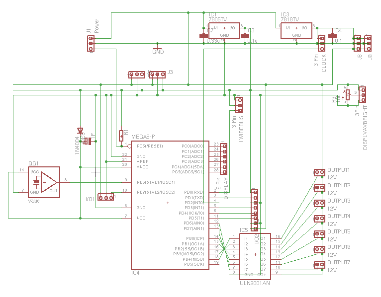

- Kann ich auf allen Eingängen eines Atmega8 Interrupts auslösen oder
ist das eine spezielle Eigenschaft der Eingänge "Int0, Int1", wie es der
Name suggeriert?
- Wenn ich 6 Pins für das Display und 5 Pins für Taster reserviere,
bleibt bei einem Atmega8 nicht viel übrig. Ist es empfehlenswerter das
Display an den 1-wire-Bus zu hängen oder sollte ich die Taster über
einen Multiplexer abfragen? Die 2 gesparten Pins würden schon reichen.

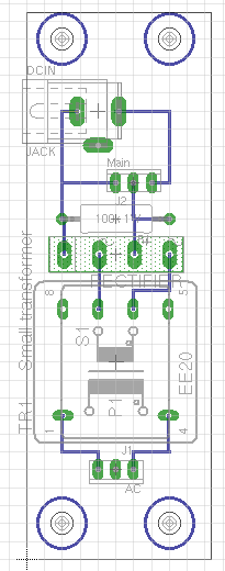

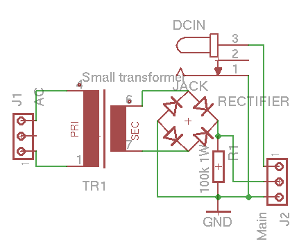

- Würdet ihr zur Spannungsversorgung einen kleinen Trafo mit
Linearregler oder eine "Wandwarze" benutzen? (An die Netzspannung muss
ich (natürlich mit einem kleinen Trafo) eh ran um den Nulldurchgang zu
bestimmen)
Im Ahnhang finden sich die Pläne die ich bisher gemacht habe.
Aufgebaut werden sollen die Schaltungen auf Streifenrasterplatinen.
Ich würde mich über konstruktive Kritik zu den Schaltplänen aber auch zu
dem Konzept ansich freuen. =)
Grüße, Andi

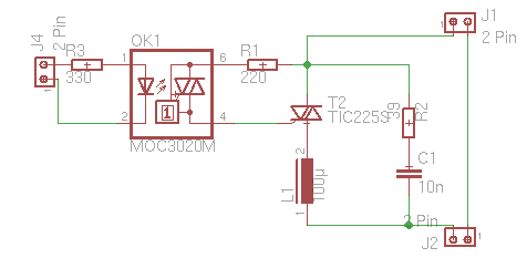

* Ich bin Physikstudent, arbeite dabei auch mit Hochspannung und habe
bereits Audio-Verstärker gebaut. Die Netzspannung wird, wie in den
Bildern im Anhang sichtbar, nur über sehr kurze Strecken zu Relais,
Triacs oder Trafos geführt. Die Triacs werden über Optokoppler von der
Niederspannungsseite getrennt.
>Mikrocontrollern.
Klar, ich hab auch mit nem Atomkraftwerk angefangen bevor ich
ne Sonne gebaut habe.
Flossen weg Anfänger!

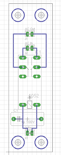

Die Länge ist Wurst. Halt lieber Abstand zur Niedervoltseite.
Was soll der 1u da parallel zum Relais? Schwingkreis bauen?
AREF an GND dürfte interessante Nebenwirkungen haben.
OP #2195736
Ich würde natürlich nicht alles auf einmal zusammenlöten sondern nach
und nach aufbauen.
Siehe Sternchen.
Wird mit Trafos/Optokopplern getrennt, das Board mit dem µC kommt auf
eine eigene Platine, die Ausgangsmodule kriegen jeweils eigene Platinen,
die Spannungsversorgung sitzt auf einer eigenen Platine
Guter Hinweis. Ist ein Platzhalter, falls man z.B. eine Diode dort
hinsetzen möchte. Ich weiss nicht wie sehr sich die Spulen in den Relais
wehren wenn man ihnen den Strom klaut und wie sehr sie die Dioden im ULN
belasten.
"analog reference pin for the A/D Converter"
Was würde man da denn anschliessen?

In deinen Schaltungen sind da ein paar Dinge, die mir so gar nicht
gefallen.
zb: 5V aus 12V, LCD-Kontrastspannung steckermässig getrennt von den
restlichen LCD Leitungen, überhaupt hast du da jede Menge einzelner
Steckanschlüsse quer verteilt, du konfigurierst dich mit Kabeln zu Tode,
OP #2195803
Schonmal herzlichen Dank für die bisherigen Antworten
> Steckanschlüsse quer verteilt, ....
Welche Probleme (abgesehen von der Verlustleistung) gibt es wenn ich die
5 Volt aus 12 Volt erzeuge?
Ich wollte nicht für jede benötigte Spannung einen eigenen Trafo nehmen,
da die Auswahl an großen, günstigen Gehäusen beschränkt zu sein scheint.
Ja, ich habe die Spannungsversorgung von den Datenleitungen getrennt.
Ist das nicht wünschenswert? Dann versuche ich demnächst sowas an eine
lange Buchsenleiste zu legen.
Das mit den verteilten Steckern sehe ich erstmal nicht als Problem, aber
vielleicht übersehe ich ja wichtige Argumente.
Wenn man geätzte Platinen einsetzt würde man das vermutlich anders
lösen, ja.
Mein Haupt-Augenmerk beim Routen war das Vermeiden von Kreuzungen. Hätte
ich andere Prioritäten setzen sollen?
Grüße, Andi
#2195819
genau das ist das Problem
Du baust kein Netzteil, du baust eine Heizung :-)
Überleg dir einfach mal, wie du das LCD anschliessen willst.
Im einfachsten Fall geht vom LCD ein 16-poliges Flachbandkabel auf eine
Buchse, die du einfach auf der Hauptplatine einsteckst und das LCD ist
korrekt verkabelt.
Man kann auch abspecken, indem zb die Kontrastspannungseinstellung zum
LCD wandert, genauso wie die Hintergrundbeleuchtung. Wenn die LCD
Ansteuerung über den 4 Bit Bus passieren soll, dann reicht auch ein
Flachbandkabel mit 8 Adern (4 Datenleitungen, 2 Steuerleitungen, VCC,
GND). Nimm noch eine schaltbare Hintergrundbeleuchtung dazu (Transistor
ebenfalls zum LCD dazu) und du brauchst 9 Adern. Also einen 10-poligen
Anschluss.
Wenn du das ganze jetzt universell machen willst, dann wäre es imho
besser zunächst mal alle Ports des µC auf identische 10-polige
Anschlüsse zu führen. Jeweils einen Anschluss für einen kompletten Port,
dazu noch VCC und GND an jedem Anschluss und du kannst dann da drann
beliebige Zusatzplatinen anstecken. Mit immer dem gleichen 10-poligen
Flachbandkabel und immer gleicher Steckerbelegung.
OP #2195871
Könnte man so machen, aber einige der Anschlüsse werde ich ja fest
verteilen:
Display, 1-wire-Bus, Taster
Die Module die ich anschliessen will benötigen ja nur einen I/O-Pin und
eine Versorgungsspannung, Flachbandkabel halte ich an der Stelle für
Overkill, da führe ich ja mehrere I/O-Pins zusammen, oder habe ich dich
missverstanden?
Ich dachte eher so an die "PS 25/2G WS" von Reichelt. (2,3,5,8 oder 10
Pole)
Habe gerade das AVR-Tutorial gelesen, das mit AREF habe ich wohl falsch
verstanden =)
Würdet ihr denn die Detektion des Nulldurchgangs mit einem A/D-Wandler
machen (Trafo -> Gleichrichter -> A/D) oder eher so:
Netzspannung -> Gleichrichter -> Widerstand -> Optokoppler
Auf der anderen Seite 5 Volt -> Optopkoppler -> GND
Netzspannung macht Nulldurchgang, Optokoppler macht "zu", auf der
anderen Seite sperrt er den Stromfluss, die 5 Volt liegen hinter dem
Widerstand an, werden vielleicht noch mit Schmitt-Triggern aufbereitet
und der Impuls wird an den µC geleitet.
