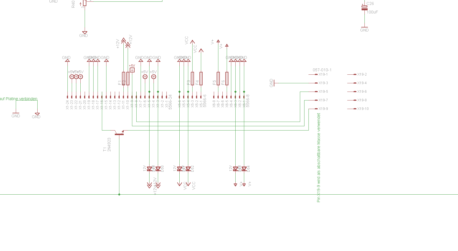

Hallo Leute,
bin ganz neu hier und habe eine Frage zum Trennen von Spannungsquellen
in EAGLE. Ich habe einen 24-pol mini-fit Stecker, von dem zwei 12V
Leitungen zu zwei L298 laufen. Ich möchte jeden L298 mit eigener Leitung
versorgen.
So wie es jetzt ist, verbindet mir der Autorouter die beiden Leitungen
nach den Schmelzsicherungen zusammen und führt sie dann erst zu einem
Treiber, dann zu dem anderen. Gibt ein ganz schönes durcheinander, nimmt
mehr platz weg, sieht nicht schön aus und ist auch völlig unnötig.
Mit unterschiedlichen Schaltzeichen und/oder verschiedenen Netzklassen
funktioniert es nicht.
Vielen Dank im Voraus

Im Bild von meinem ersten Beitrag kann man sehen, dass ich für zwei Pins
zwei unterschiedliche Powersymbole verwendet hab.So hat es auch nicht
funktioniert.
Seltsamerweise funktioniert folgendes: unterschiedliche Powersymbole für
jeden Stecker(siehe Bild). dann sind die Stecker nicht miteinander
verbunden, allerdings die Pins in jeweiligem Stecker schon. Ich habe
quasi drei Paare der 12V Leitungen. wenn ich diese Paare noch mal
auftrennen könnte, wäre ich glücklich

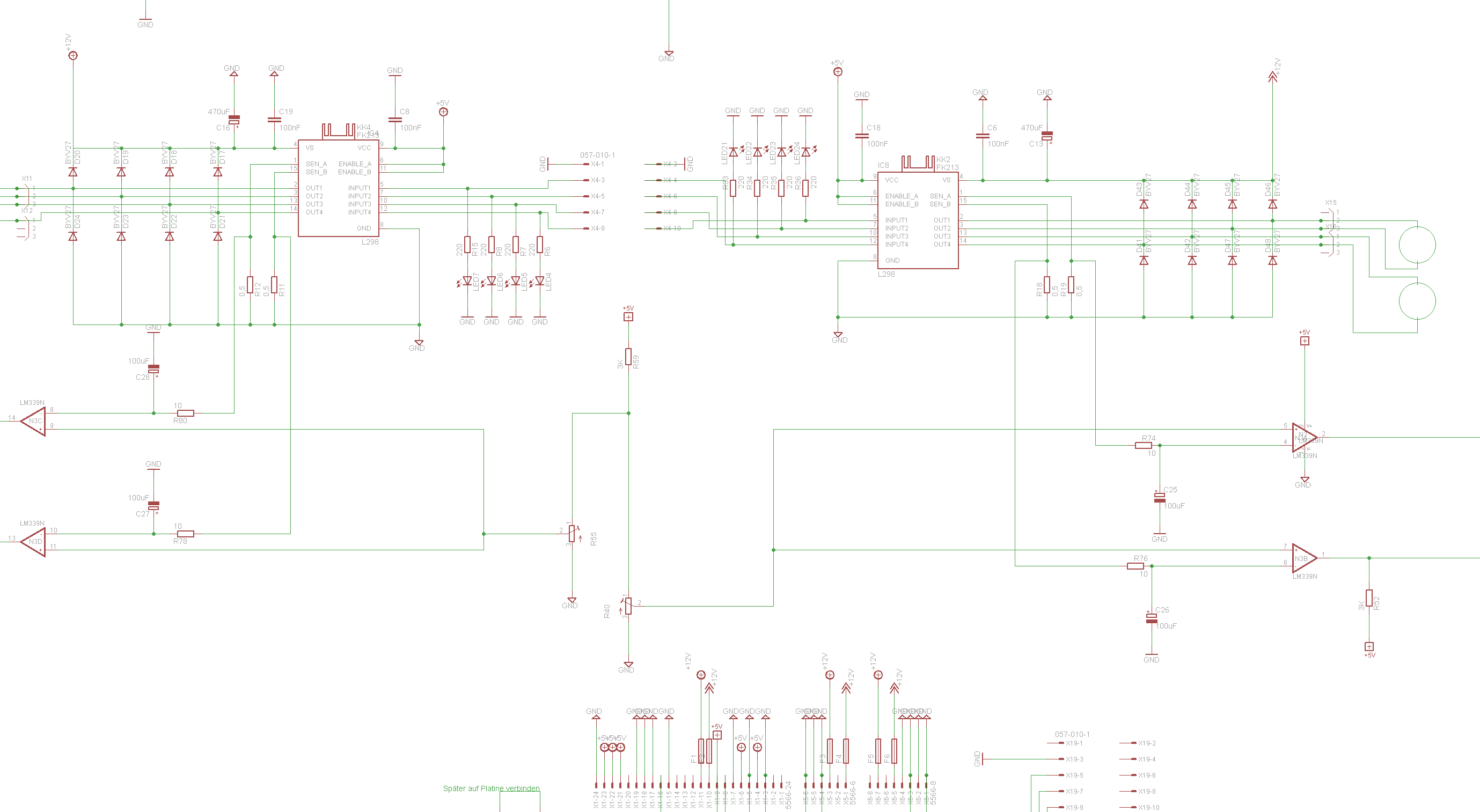

also zusammen gefasst:
Ich habe 6 Motortreiber, jeder von dennen soll von eigener 12V Leitung
versorgt werden. Dafür stehen 3 mini-fit Stecker mit jeweils zwei 12V
Leitungen zur Verfügung.
Verwende ich unterschiedliche Powersymbole, kann ich damit die Stecker
voneinander trennen, hab dann also 3 Paare.
Jetzt möchte ich auch diese Paare trennen. Verwende ich wieder
unterschiedliche Powersymbole, so bleiben die Pins trotzdem miteinander
verbunden.
Benenne ich die Pins mit verschiedenen Namen, spielt es keine Rolle, die
sind verbunden.Somit kann ich auch die Netzklasse oder den Namen der
Leitung nur von den beiden zusammen ändern.
Schalte ich einen ab, nenne den anderen um und schalte dann den ersten
wieder an so bekommen ich die Meldung "Soll Netzsegment umbenannt
werden". Sag ich ja, haben die beiden gleichen Namen und sind somit
verbunden.
Sage ich Nein, bleibt nur einer angeschloßen und der andere ist dann
nicht mit der Schaltung verbunden.
