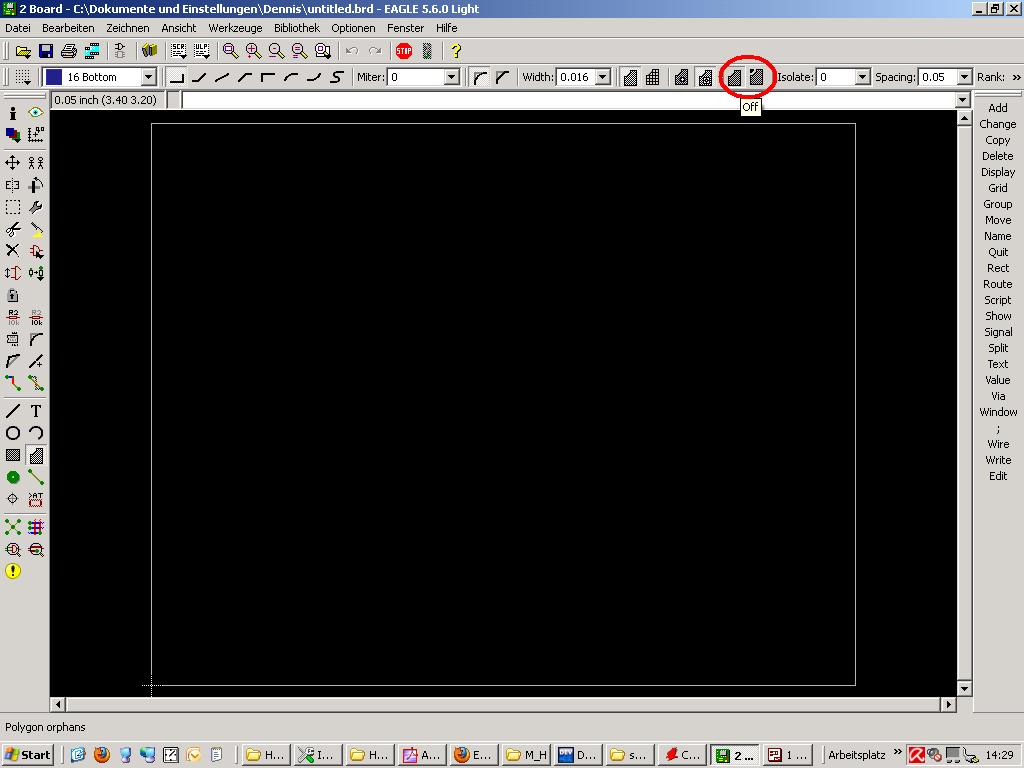

Hallo Leute.
Ich möchte bei einem einseitigen Layout (-> nur ein Layer) die
Freiflächen automatisch füllen lassen. Es sollen aber nur Flächen
gefüllt werden, die man mit GND verbinden kann. Inseln zwischen zwei
Signalen sollen unterdrückt werden.
Auf der EAGLE-Einführungsseite steht zwar dass man die Inseln ohne
GND-Verbindung, wenn gewünscht, unterdrücken kann.
Kann mir jemand sagen, wie das geht?

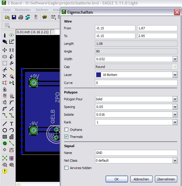

> wenn ich mich recht entsinne, heissen die Dinger Orphans und man kann
> sie in den Einstellungen des Polygons abschalten. Nicht vergessen
> Ratsnet zu drücken, sonst wird das Polygon nicht neu berechnet.

ich bin mir ziemlich sicher, dass das auch dort in der Beschreibung der
POLYGON Funktion steht.
Das ganze nennt sich "Orphans" und benennt damit die "verwaisten" Inseln
ohne Kontakt zu anderen Signalflächen.
Es ist das Symbol NEBEN denen für die Thermals (sehen alle 4 ähnlich aus
wie das Icon für POLYGON selbst).
ON erlaubt die Inseln, OFF unterdrückt sie.
Hope it helps...

Hab gestern Nacht schon die seltsamen Icons durchprobiert, aber es stand
nur ON oder OFF in der Informations-Pop-Up (wenn man den Mauszeiger
darauf legt).
Hoffentlich wirds bald Feierabend, dann kann ich das ausprobieren...
Vielen Dank euch allen.
Mit Screenshots war die Sache dann easy zu finden.
