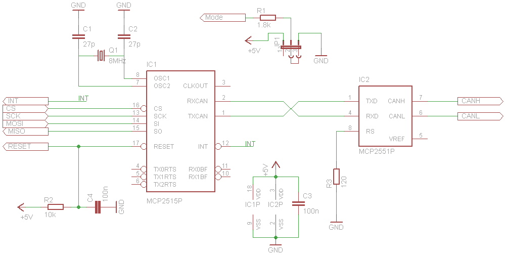

Ich habe in den letzten Tagen den Multimedia-CAN-Bus aus meinem Auto
mitgeschrieben und versuche nun die ganzen Nachrichten so weit es geht
zu entschlüsseln.
Dazu habe ich zwei Fragen, bei denen ihr mir vielleicht helfen könnt.
Hier mal ein kurzer Auszug aus dem Log:

1) Bei den meisten Nachrichten erhalte ich 10 Daten-Bytes. Eigentlich
können in so einer Nachricht ja nur 8 Daten-Bytes enthalten sein. Ist
das jetzt ein Fehler von meinem CAN-Modul (Selbstbau), oder kann es
sein, dass Renault sich nicht ganz an die CAN-Bus-Spezifikation hält und
die Nachrichten einfach länger sind?
2) Bei den Zeilen 4 und 5 ist das RTR Bit gesetzt, also ein Remote
Frame. So ein Remote-Frame enthält aber ja eigentlich überhaupt keine
Daten-Bytes. Wie man sieht werden trotzdem welche ausgelesen. Wie kann
das sein?
Das CAN-Modul habe ich selbst gebaut mit den ICs MCP2515 und MCP2551,
wie oben im Schaltplan zu sehen. Für die Kommunikation verwende ich eine
fertige CAN-Bus-Library, die ich im Netz gefunden habe (MCP2515.zip).
Als Controller verwende ich ein Arduino Mega2560 Board, mit dem ich die
Nachrichten wie folgt abrufe:
if (MCP2515::receiveCANMessage(&msg, 1000))
    Serial.print(msg.adrsValue, HEX);
    Serial.print(";");
    Serial.print(msg.rtr, DEC);
    Serial.print(";");
    for (dataCounter = 0; dataCounter < msg.dataLength; dataCounter++)
        Serial.print(msg.data[dataCounter], HEX);
        Serial.print(" ");
    Serial.println("");
Der MCP2515 läuft im Receive Only Mode.

von Werner B. (werner-b)
Mehr als 8 Byte Daten, da würde der MCP2515 nicht mitspielen.
Ich glaube eher du solltes die Spezifikation deiner CAN Bibliothek
nochmal GENAU durchgehen. Explizit was da zum Feld dataLength steht.
An der Hardware liegt so etwas i.d.R. nicht.

von Volker Z. (vza)
Wenn RTR gesetzt ist darfst du keine Daten ausgeben. Aber die Länge ist
trotzdem gültig.
P.S. Aus der "CAN Specification 2.0"
(Sept. 1991. Part B - page 49)
3.2.2 REMOTE FRAME
Contrary to DATA FRAMEs, the RTR bit of REMOTE FRAMEs is ’recessive’.
There is no DATA FIELD, independent of the values of the DATA LENGTH
CODE which may be signed any value within the admissible range 0...8.
IMHO heisst das, dass bei gesetztem RTR (recessive) in DLC etwas anderes
als 0 drinstehen DARF, auch wenn gar kein Datenfeld vorhanden sein darf.
=> Wenn RTR empfangen, dann folgen per Definition keine Daten.
Unabhängig vom Inhalt von DLC.
> if (DLC > 8) DLC = 8;
Mach das aber im Treiber "vor" dem Auslesen der Daten. Der Buffer ist ja
nur 8 byte. Sonst überschreibst du ggf den Stack etc.
