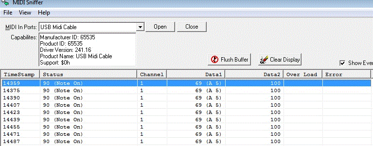

Nun habe ich nach löschen des uC wieder Daten, allerdings werden nur die
ersten 3 Bytes ausgegeben.
auch wenn ich das Programm verkleiner:
$regfile = "m8def.dat"                                      ' ATMEGA8
$crystal = 8000000                                          ' 1 MHz
$baud = 31250                                               '
MIDI-Baudrate (31,25kBit)
Taster Alias Pind.2
Dim Keydown As Byte                                         '
Tasten-Merker
Init:
  Ddrd.1 = 1                                                '
Sendeleitung auf Output
  Portd.2 = 1                                               ' internen
Pull-Up aktivieren für Taster
Main:
   Do
      Print Chr(&B10010000);
      Print Chr(69);
      Print Chr(100);
^^bis hier hin wird alles gesendet, die Pause macht er aber nicht !
