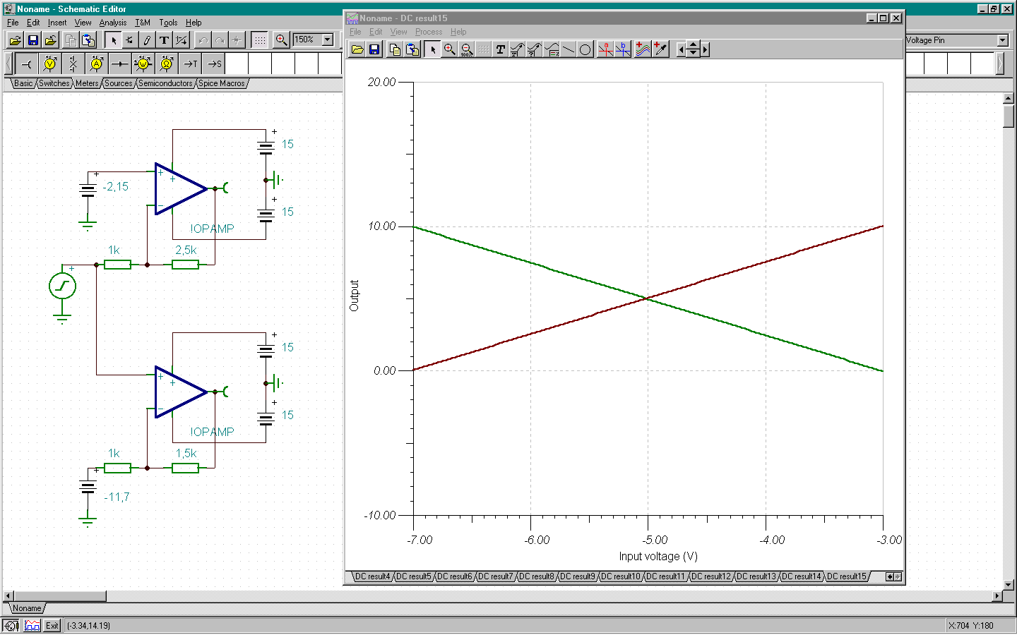

Grüß euch Folgendes Problem: Ich habe ein Signal von -3V bis -7V dieses Signal muss ich so gut wie möglich auf 0 - 10V ausdehnen (mit einem OPV) Freu mich auf jede Antwort

erster OP: addierer, 3V zweiter OP: inv. verstärker, gain: 1 gruss
#2197544
Verstärkung 1, offset -3V Gleich- oder Wechselspannung? Ansonsten wurds ja schon gesagt, 3V addieren und mit -1 multiplizieren. Wenn ich dran denk poste ich heute abend mal eine kleine Schaltung mit der ich -5 bis 5V auf 0 bis 5V gebracht habe. kendaen schrieb: > Ich habe ein Signal von -3V bis -7V dieses Signal muss ich so gut wie > möglich auf 0 - 10V ausdehnen (mit einem OPV) Welche der Spannungen soll nach der Kiste welche Spannung ergeben?
Ano Nym schrieb: > Gleich- oder Wechselspannung? Ansonsten wurds ja schon gesagt, 3V > addieren und mit -1 multiplizieren. Super, dann kommt eine Spannung von 0 bis 4V raus. > Wenn ich dran denk poste ich heute > abend mal eine kleine Schaltung mit der ich -5 bis 5V auf 0 bis 5V > gebracht habe. Im einfachsten Fall (ohne OPV) sind das zwei Widerstände.

ja ich meine von: -3V --> 0V -7V --> 10V wenn ich eine Verstärkung von 1 haben möchte muss ich die Wid in kOhm bereich nehmen?
#2197608
Also ich würde nen invertierenden OPV mit einer verstärkung von 2,5 nehmen und dann dahinter einen mit nem negativen Offset von 7,5V. Das sollte dann passen.
#2197611
blabla schrieb: > gain: 1 Wohl eher 2,5. kendaen schrieb: > -3V bis -7V dieses Signal muss ich so gut wie > möglich auf 0 - 10V ausdehnen Wie jetzt? -3V->0V und -7V->10V oder -3V->10V und -7V->0V? Ich hab dir mal Schaltungen für beider Varianten angehängt. Ju Widerstände wäre die einfachste Version. Ich poste heute Abend mal was ich gebaut hatte, wenn ich dran denk :D
#2197615
kendaen schrieb: > wenn ich eine Verstärkung von 1 haben möchte muss ich die Wid in kOhm > bereich nehmen? Das hat erstmal nix mit dem Widerstandsbereich zu tun. Schau dir mal die Funktionesweise von Operationsverstärkern an...
#2197633
Halt, meine oben genannte Lösung geht natürlich nicht, wenn Du den OPV mit +-15V betreibst, da er ja auch nur Spannungen bis +-15V am Ausgang haben kann...-7V*(-2,5) ergeben aber schon 17,5V!
