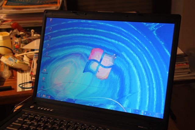

geht das?
Habe ein Laptop, bei dem das Bild auf dem eigenen Bidschirm starke
Fehler aufweist.
Das Bild für den externen Monitor ist ok.
Ist es möglich das eigene Display vollständig zu entfernen, d.h. die
Hardware "abzusägen", so dass der andere Monitor praktisch an diese
Stelle gestellt werden kann.
Funktioniert ein Laptop ohne eigenen Bildschirm ?

OP #2202373
vielen Dank für die Hinweise.
Ich habe ein Foto von dem Laptopbildschirm an eine Fachwerkstatt
geschickt und die Auskunft bekommen, dass mit großer Wahrscheinlichkeit
der GrafikChip einen Fehler besitzt. Es gab vorher auch keine
mechanische Beschädigung des Bildschirms, so dass ein Defekt des
Bildschirm unwahrscheinlich war.
Als Reparaturkosten hat man mir 200-300 Euro (netto) versprochen, da das
Mainboard ausgetauscht werden müsste.
Da das Laptop mit einem externen Monitor betrieben werden kann, habe ich
den Deckel geöffnet und das Display abgeklemmt.
Das Laptop läuft auch ohne das eigene Display.
Im Deckel waren lediglich zwei Mikrophone.
Jetzt läuft mein Laptop (es war übrigens ein Geschenk) als
"Desktop-Laptop" und ein größerer Computer (2,8GHz, 1GB Ram-wer will ihn
haben?) wird ausgesondert.
Das Display, welches nach Werkstattaussage nicht defekt ist, geht wohl
über eBay weg.
W.

OP #2202686
Chip defekt bedeutet auch Kabelbruch, DA-Wandler defekt, kalte Lötstelle
u.s.w.
Da der Grafikteil getrennte Aufbereitungen für die beiden Grafikausgänge
besitzt, kann in einem Teil durchaus ein Fehlervorliegen, ich denke auch
außerhalb des Chips.
Das Fehlerbild hab ich nochmals beigelegt.
Mehrere Pixel nebeneinander habe die gleiche Farbe.
Grüne Pixel flimmern.
Was sollte das denn für ein Fehler sein?
W.
