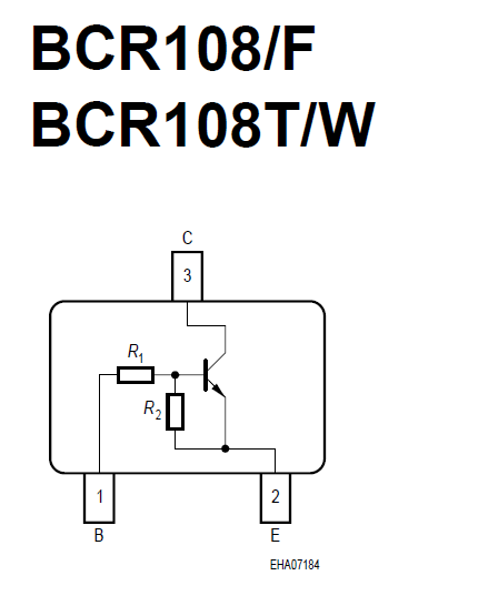

ich bin auf die RET's gestossen, Resistor Equiped Transistor
Da gibt es den BCR108SMD im SOT23 Gehäuse.
Gibt es dazu in Eagle Symbol, Package und Device oder müssste ich das
selbst erstellen?
von Marktschreier (Gast)
So,
habe das Device und Symbol jetzt selber erstellt.
Package habe ich von einem anderen Transistor (BC807) kopiert.
Ist alles in der RET_NPN.lib
Leider wird im Schaltplan der Name (T1, T2, T3) nicht angezeigt.
Woran kann es liegen?
von Ralf (Gast)
Beim Symbol >NAME (und >VALUE) angegeben? (Evtl. ist auch noch der
richtige Layer wichtig?)
Prefix -> T
Nö, hatte ich nicht.
Habe das jetzt gemacht:
Mit Text ">NAME" eingegeben
Mit Info dieses auf Layer 95 (NAMES) geändert.
Jetzt wird der Name (T1, T2, T3...) angezeigt.
Thx.  :-)
Anscheinend ist das ">" Zeichen wichtig?

Hier noch mal die verbesserte RET_NPN.lib

von Falk B. (falk)
Es fehlt Value im Symbol.
Die Pins sollte man besser mit der DIRECTION "Pas" nutzen, IOs ist was
für Digitalkram.
Hier die korrigierte Version.
