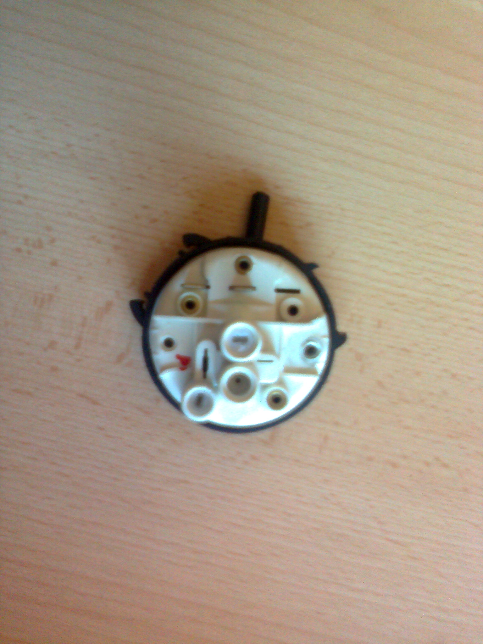

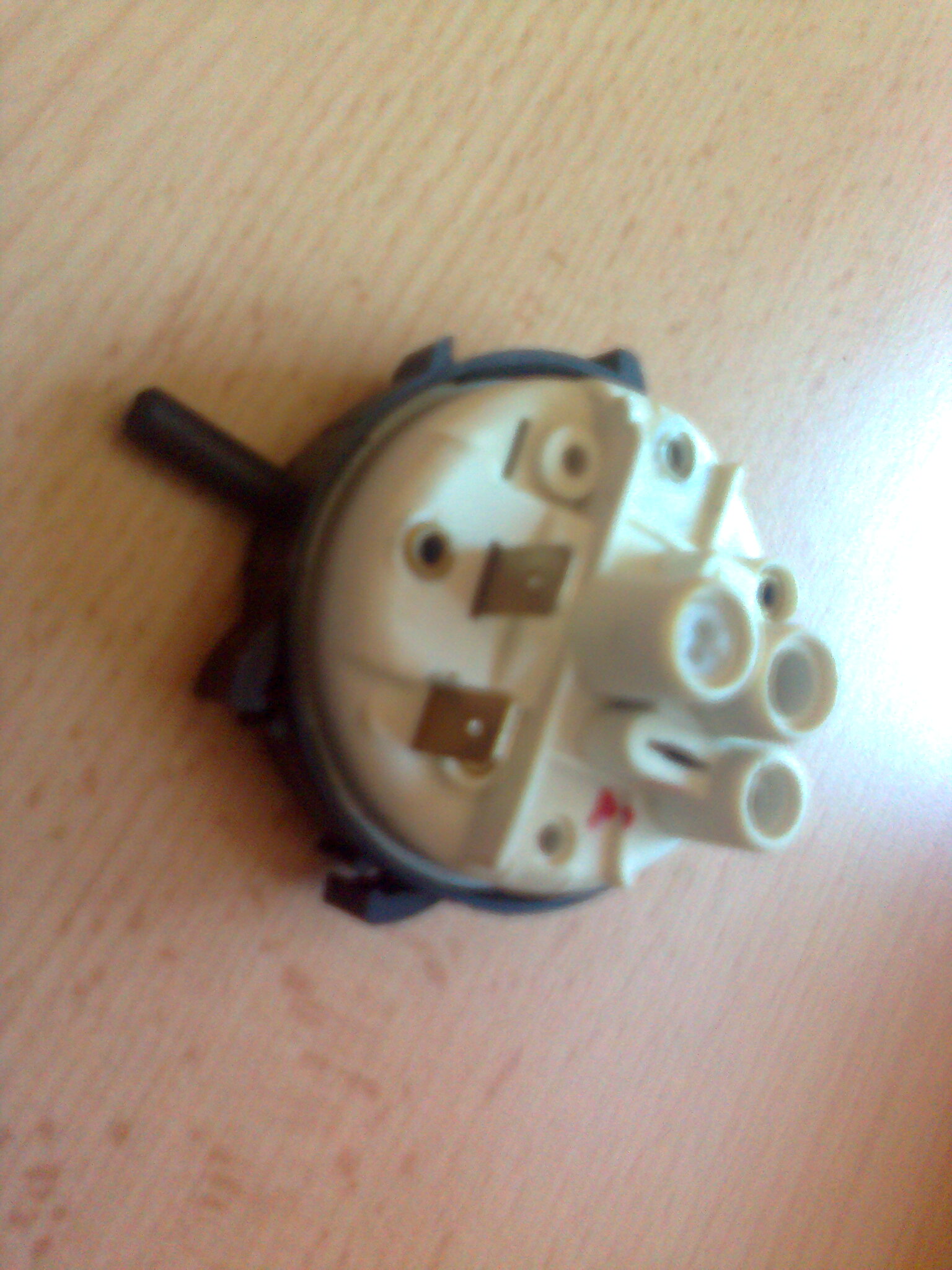

ich hab in meinem Geschirrspüler zwei dieser Sensoren (?), die meiner
Meinung nach den Wasserstand erkennen. Beide Sensoren haben einen
Schlauchanschluss - Die beiden Schläuche der Sensoren sind am  tiefsten
Punkt der Spülmaschine angeschlossen. Der Einbauort der Sensoren liegt
aber über dem maximalen Wasserstand - somit erreicht niemals Wasser die
Sensoren. Außerdem liegt der eine Sensor höher als der andere.
Meine Vermutung: Durch steigenen Wasserstand ändert sich der Luftdruck
im Schlauch. So wird der Wasserstand erkannt und eben Spülen/Pumpen
angesteuert.
Leider sind die beiden Sensoren verstellt. Es gibt zwei Stellschrauben -
deren bedeutung ich nicht kenne. Es stehne keine Weiteren Daten auf dem
Sensor.
Ich hab schon viele Möglichkeiten ausprobiert, werde daraus aber nicht
schlau.
- Kennt jemand diese art von Sensoren (evtl. Bezugsquellen,
Datenblätter, Infos)
- oder hat jemand eine idee, wie man diese Sensoren z.B. durch eine
Controllerlösung nachbilden kann.
- Weiss jemand überhaupt was warum es zwei Sensoren sein müssen?
Hier noch meine Resultate:
S1: Sensor 1
S2: Sensor 2
0 = Leitung offen
1 = Leitung kurzgeschlossen
S1   S2    Reaktion:
 0 | 1     spült
 1 | 0     Wartet auf Wassereinlauf
 0 | 0     Wartet auf Wassereinlauf
 1 | 1     spült
Viele Dank im Voraus
MFG
Proper
> angesteuert.
Jo so funst das :)
Druckdosen nennt man die glaub ich mich zu erinnern.
> Sensor.
Jo eine stehlt den auslöse Druck (hoer Druck)
die andere wann der Schalter wieder abfällt (Hysterese!)
Zum korrekten einstellen müsstest du aber die jeweiligen soll hohen des
Wasserstandes kennen, Hersteller fragen.
Abmessen Schlauch markieren, Wassereimer.....
Kontrolliere mal die Schläuche ob verstopft, Essensreste etc.
