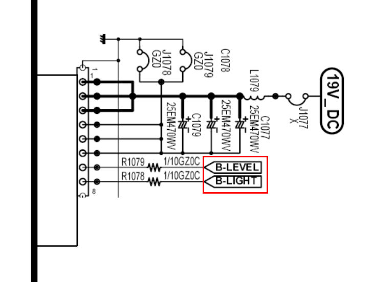

Hallo
Kann mir jemand verraten, wie die Anschlüsse B-Level und B-Light
angesteuert werden müssen ? Es geht um ein TFT TV, wo die Hintergrund
Beleuchtung beim Einschalten nur kurz aufleuchtet. Die
Versorgungsspannung am Inverter habe ich überprüft, die ist vorhanden.
Kennt vllt. jemand die Fehlerursache ?
Gast #2198298
Möglicherweise misst der Inverter-IC den Stromfluß durch die Lampen und
schaltet ab, weil der Strom zu groß wird. Das ist jedenfalls die Ursache
bei dem TFT, den ich hier habe. Die Steuersignale B-Level und B-Light
halte ich für unwesentlich.
