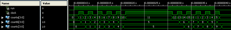

Nehmen wir mal diesen kurzen Code mit einem "Takt" und ein paar
"Zählern":

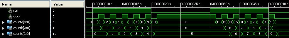

Was kommt da in der Simualtion raus?
Was bei der Synthese?
Und was käme raus, wenn diese unseligen after nicht dastehen würden?
Moderator (Firma: Titel) Persönliche Seite #2200872
Lothar Miller schrieb:
> Was kommt da in der Simulation raus?
Siehe Waveform im nächsten Beitrag...
Synplify sagt ein paar Mal:
@W: BN137 :|Found combinational loop during mapping at net cntA
XST sagt:
Xst:737 - Found 4-bit latch for signal <cntA>
Hier wird die kombinatorische Schleife durch das run versteckt... :-/
http://www.lothar-miller.de/s9y/categories/36-Kombinatorische-Schleife
Es kommt in der Simulation (wie auch in der Hardware) mit ISIMsofort der
Fehler:
ERROR: at 100 ns(10000): Iteration limit 10000 is reached. Possible zero delay oscillation detected
Beim Aldec Simulator ist das etwas versteckter:
KERNEL: Delta count overflow - stopped. Try to increase the iterations limit in simulator preferences.
Aber auch hier wird nicht eine scheinbar funktionierende Schaltung
vorgegaukelt, sondern mit einem Fehler abgebrochen.
