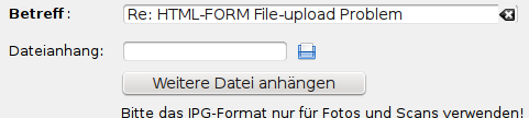

<input type="FILE" size=7 name="FILE1"/>
Da wird ein kleines text-feld gezeichnet, wo man manuell nichts
eintragen kann, und rechts vom kleinen text-feld ein riesengrosser
Button mit der Aufschrift "Durchsuchen ...".
Diesen Button braeuchte man nicht, da die File-Dialog-Box sowieso
aufgeht, wenn man in das Text-feld klickt.
Gibt es Moeglichkeiten, dass der Button "Durchsuchen ..." nicht
dargestellt wird? Aus Platzspargruenden fuer Mini-Bildschirme.
