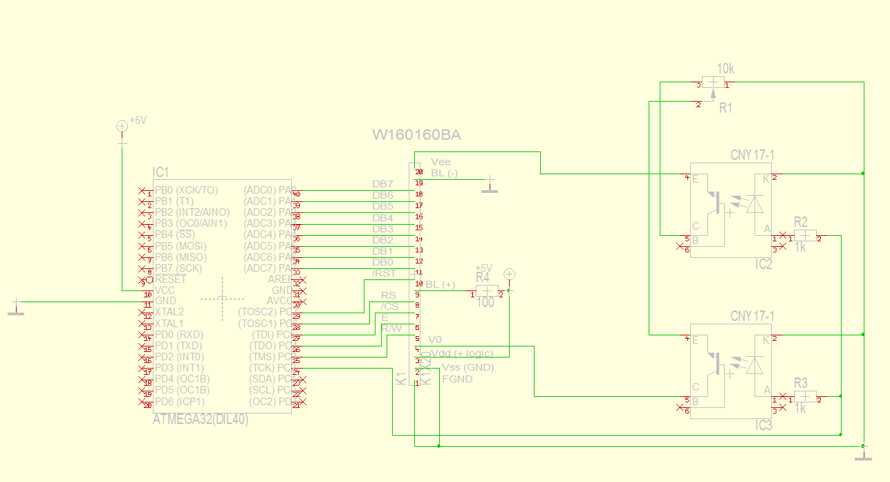

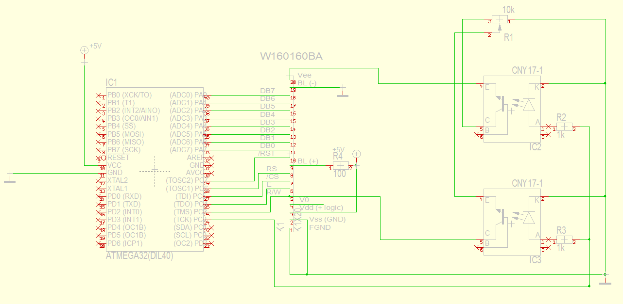

Hallo alle,
ich habe bei der Ansteuerung eines Grafik LCD Displays (W160160BA von
Winstar
http://www.winstar.com.tw/products_detail_ov.php?lang=de&ProID=65)
folgendes Problem mit der negativen Spannung:
Wenn ich die negative Spannung (Vee Pin 20) direkt über einen Trimmer
ohne weitere Vorkerungen an Vo (Pin 4) lege, flackert das Display beim
Einschalten. In einigen Fällen klappt die Ausgabe auf dem Display noch.
Meinstens jedoch nicht. Wenn ich jedoch die negative Spannung manuell
durch Stecken des Drahtes an Vee anlege klappt alles wunderbar ohne
Flackern.
Die Schaltung per Transistor führte beim Einschalten wieder zum Flackern
bzw. das Display zeigte im Betrieb nichts an.
Nach drei Tagen Google und SuFu fand ich den Beitrag
Beitrag "LCD Powerupsequence  Latchup verhindern  Display On".  Ich habe versucht die
Leitungen von Vee und Vo durch CNY17 zu schalten. Dazu setze ich den Pin
1 der Optokoppler ca. 1,5 sec nach Einschalten auf high. mit dem
Ergebnis, dass das Display dabei auf der einen Hälfte dunkel und auf der
Anderen weiß durchleuchtet. Eigentlich sollten die Optokoppler wie
Schalter wirken?
Hat jemand eine Idee wie ich die negative Spannung sonst noch schalten
könnte?
Mir fällt jetzt nur noch ein Reedrelais ein.
Danke für jede Antwort.
