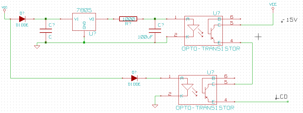

Ich habe vor kurzem folgendes Display erstanden:
http://www.mikrocontroller.net/attachment/45518/lmg7420plfc-x_1_.pdf
Funktioniert auch soweit ganz gut, nur die PowerUp Sequence macht mir
etwas sorgen. Dort wird verlangt das die Negative Displayspannung (-15
V) erst nach der 5V versorgung zugeschaltet wird und auch vorher wieder
abgeschaltet wird.
Um das zu gewährleiten (bisher mach ich das per Hand) habe ich mir die
im Angang gezeigte Schaltung ersonnen, gewissermaßen ein simples UND
(mal abgeshen von fehlender Spannungsstabilisierung) kann das so
funktionieren=
Zudem habe ich im Hinterkopf das in einem Pollin Datenblatt zu einem
anderen LCD mal die Rede davon war einfach einen 100 Ohm Widerstand in
die Zuleitung der negativen Spannung einzubauen um ggf ein Latchup zu
verhindern.
Die nächste Sache ist, ich würde gerne die Signale Reset sowie CE fest
verdrahten aber in der Powerupsequence sieht es so aus als dürften erst
Signalpegel anliegen nachdem die 5V anliegen.
Letzte Sache ist das DOFF Signal, habe das bisher nicht verbunden frage
mich aber ob ich damit das Display einfach deaktivieren kann um Strom zu
sparen in der Zeit wo es nichts anzeigt, oder ob ich es dafür komplett
von der negativen Spannung wieder trennen muß und erst dann DISPOFF
nutzen zu können.
Da es bisher mein einziges Display in der Größe ist würde ich es ungern
kaputtspielen :)
> funktionieren=
Ein Widerstand vor dem unteren OK wäre noch sinnvoll. Ansonsten sollte
die so passen. Der untere OK ist eigentlich überflüssig. Die Forderung
im Datenblatt wird eigentlich nie eingehalten, selbst von den
Displayherstellern selbst nicht, wenn sie eine Spannungswandlerschaltung
aufs Display packen. Die wollen sich nur absichern, nicht dass das
Display bei einem Latchup kaputt geht und der Hersteller Schadensersatz
leisten muss.
In der Praxis reicht es folgendes zu beachten:
Nie die negative Spannung anlegen wenn die Betriebsspannung garnicht da
ist.
Konkret bedeutet die, dass der obere OK reicht. Der schaltet erst ein,
wenn eine positive Spannung von etwa >2V anliegt. Diese reicht schon um
ein Latchup zu verhindern.
Es funktioniert in der Praxis auch wenn die Signale sonst wo liegen. Vor
allem wenn Reset\ verwendet wird, dann ist es komplett egal was die
Signale vor oder während einem Reset machen.
> nutzen zu können.
Display deaktiviert in den Zeilen und Spaltentreibern die negative
Spannung. Viel Strom wird das aber nicht sparen. Üblicherweise wird dies
z.B. mit der Reset Leitung verbunden um eine Gleichspannung am Display
zu verhindern wenn der Displaycontroller angehalten wird.
> kaputtspielen :)
Solange die negative Spannung nicht anliegen bleibt, wenn die positive
fehlt, und ansonsten die max Werte eingehalten werden, sollte nichts
kaputt gehen.
OP Persönliche Seite
Okay aber schaden sollte der zweite OK ja auch nicht. Da ich die
negative Spannung extern zuführen wollte kann es halt sein das die schon
vor den 5V bereit steht.
Kann den ein "Angstwiderstand" in der negativen Zuleitung helfen fals
doch mal was schief geht oder ist das wirkungslos?
Du meinst also ich könnte auch einfach Reset auf HIGH halten um das
Display zu dekativieren?
Ich wollte das Display nämlich als Info panel nutzen und wenn gerade nix
angezeigt wird die Hintergrundbeleuchtung deaktivieren. Da man dann aber
eh fast nix mher lesen ann dachte ich mir könnte man ja das Display
selbst auch deaktivieren.
Tut er auch nicht.
Ja, helfen tut er durchaus. Ein Latchup ist erstmal nichts schlimmes,
nur wenn viel Strom unkontrolliert fließt, geht was kaputt. Wenn ich ein
neues Display teste, hänge ich immer ein paar 100 Ohm in die Leitung.
Aufgrund der hohen Impedanz der Spannung ist der Kontrast aber etwas
schlechter, da die Spannung je nach Anzeige etwas zusammenbricht.
Bei diesem Display ist diese Problematik etwas entschärft, da Vee und Vo
getrennt sind. Man könnte also in die Vee Leitung einen Widerstand
einbauen, wenn Vo vor dem Widerstand abgegriffen wird und daher stabiler
ist.
Nicht Reset, über DISPONOFF.
Wenn man Reset auf Low zieht, bleibt der Displaycontroller stehen und
somit bleibt die momentan aktive Zeile für alle Ewigkeiten aktiv, was zu
einer Zerstörung des LCDs führt. Daher verwendet man DISPONOFF um bei
inaktivem Controller das Display abzuschalten.
Man kann es natürlich auch unabhängig von Reset steuern.
Kann man machen. Wenn das Display immer läuft, kann dies u.a. sogar
Einbrenneffekte verhinden, die durch die Anzeige von dem selben Bild
über lange Zeit entstehen können. Im Normalfall ist es aber unnötig.
