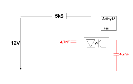

von Anja (Gast)
Daniel Lo schrieb:
> Wie kann sowas passieren?
irgendwelche EMV-Störungen.
Daniel Lo schrieb:
> +12V -> Kippschalter (Schließer) -> Vorwiderstand 5k6 -> Photomos
> (Optokoppler) (Anschluß A1)... und Anschluß A2 geht dann direkt auf
> Masse.
Parallel zur LED wirst Du noch einen 4,7nF (oder größer) brauchen.
Dasselbe dann am Ausgang der Optokoppler.
Wenn du schon mal bei EMV-Tests (Burst, ESD) gesehen hast, daß LEDs
unter EMV-Beschuß im Dunkeln anfangen zu flackern wirst Du auch
verstehen warum.
Daniel Lo schrieb:
> Softwareentprellung sollte genügen oder?
Wenn sie richtig gemacht ist schon. Voraussetzung ist daß die
Optokoppler entstört sind.
Daniel Lo schrieb:
> Dies darf unter keinen Umständen passieren
Schalte mal eine alte Hausklingel (kein Gong) parallel zu den 12V.
Wenn sich dann nichts an den Schaltzuständen am Ausgang ändert bist du
halbwegs auf der sicheren Seite.
Gruß Anja
von Daniel L. (dannynrw)
Danke erstmal für die vielen zahlreichen Tipps und Antworten.
Hab auch mal eine Zeichnung angehängt, die neuen Kondensatoren sind dann
auf der Zeichnung rot markiert.
Meinst Du das so in etwa Anja? Gehen dann ganz normale
Tantal-Kondensatoren?

von Anja (Gast)
Nimm lieber Vielschicht Keramik C's
Gruß Anja
Welche Vorteile haben Kerkos gegenüber Tantal-Kondensatoren?
Höhere Durchschlagsfestigkeit?
Werde das ganze auf jeden Fall mal ausprobieren, dann alle Kippschalter
wieder anschließen und abwarten.
Die von mir oben gezeichnete Schaltung ist richtig Anja?

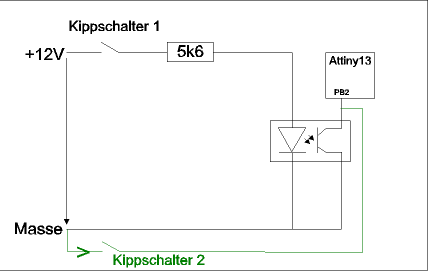

So, habe jetzt mal aufgezeichnet, was ich in meinem letzten Beitrag
meinte. In grün gezeichnet ist also der Kontakt, den ich ohne
Optokoppler auf den Pin gelegt habe. Hatte diesen heute mittag wieder
angeklemmt und siehe da, der Fehler passiert wieder. Klemme ich genau
diesen Kippschalter ab (der ja sowieso im Normalfall geöffnet ist), so
scheint die Schaltung sauber zu arbeiten. Kann es sein, daß hier evtl.
Störungen eher ins Gewicht fallen als wenn ich einen Optokoppler
dazwischenschalte?
von Peter D. (peda)
Schalte mal 4,7k in Reihe, möglichst nahe am MC.
So ein GND kann ganz schön verseucht sein, sogar negativ gegenüber dem
MC und das mag er nicht ohne Strombegrenzung.
Peter
Also, hab einfach mal den Tipp mit dem Widerstand ausprobiert. Hat
leider nichts gebracht. Auch habe ich mal am entsprechenden Pin
geschaut, ob Spannungseinbrüche zu sehen sind, leider auch erstmal
negativ. Die Versorgungsspannung selbst ist ebenfalls schön glatt.
Werde heut abend nochmal n paar Messungen durchführen, aber bis jetzt
tappe ich immer noch im Dunkeln.
So, hab jetzt nochmal n paar Messungen gemacht und so wie ich das sehe,
hatten Anja und Peter wohl Recht. Die Messung erfolgte also hinter dem
geöffneten Schalter zur Masse. Dabei habe ich gesehen, daß z.B. der
Betrieb des Fahrstuhls hier im Haus teilweise recht fiese Spikes
verursacht, die sowohl in den positiven als auch in den negativen
Spannungsbereich gehen. Desweiteren sind ständig Störungen vorhanden,
die meist von +0,2V bis -0,2V gehen. Das reicht aber anscheinend noch
nicht aus, um ein für den µC verwertbares Signal zu liefern. Allerdings
glaube ich schon, daß der Fehler diese fiesen Störungen sind wie schon
von Anja und Peter beschrieben. Sieht so aus als müsste ich doch noch
hinter jedem Schaltkontakt für die Eingänge irgendwelche Filter
vorsehen. Welche (möglichst einfachen) Möglichkeiten gibt es da?
Varistoren? Dioden?
Schon Wahnsinn, welche "Viren" sich so im Versorgungsnetz herumtreiben,
aber man glaubt sowas ja erst, wenn man es mal gesehen hat ;-). Schätze
fast, daß mir mein Nachbar meinen Ausgang ständig ausschaltet lach.

Ist es eigentlich möglich, daß auch ein Oszi eventuelle Schaltvorgänge
nicht erkennt weil zu langsam? Habe bislang noch nie gesehen, daß die
Spannung vom internen Pull-Up des µC zusammenbrach, wenn ein
Schaltvorgang erkannt wurde, der aber nicht von mir kam.
Fakt ist einfach, klemme ich die Kippschalter ab, die dafür
verantwortlich sein könnten, daß mein Ausgang zurückgesetzt wird, so
läuft das Ding tagelang durch.
Habe hier nen Thread bezüglich (Software)Entprellung gefunden. Diesen
werde ich mir mal genau durchlesen und mich mal daran wagen. Denke wenn
ich das irgendwie hinbekomme, dann gehören willkürliche Schaltvorgänge
der Vergangenheit an.
Werde natürlich auch nochmal schauen, wie man hardwaremäßig vernünftige
Filter bzw. Entprellschaltungen aufbauen kann.
