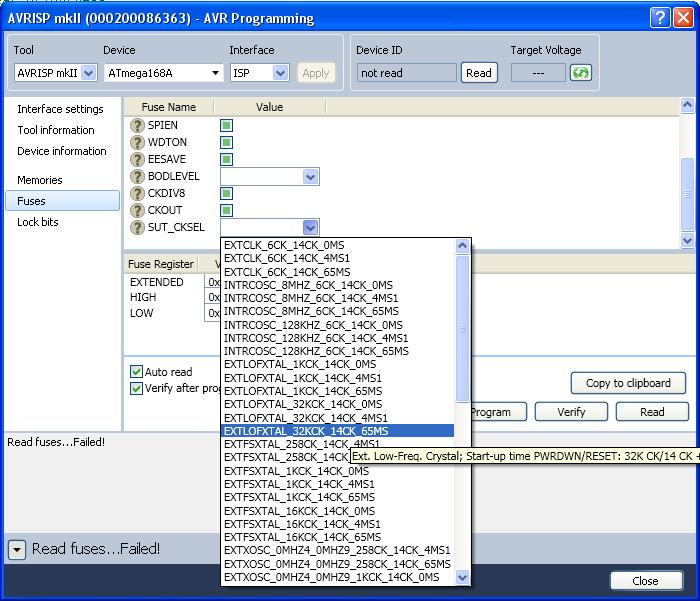

Hallo, Wie muss ich beim neusten AVR Studio die Fuses setzten für einen 16Mhz Quarz? Ich werde aus dem Menü nicht schlau. Siehe Anhang.

Nimm EXTFSXTAL_..... ganz unten.

holger schrieb: > Nimm > > EXTFSXTAL_..... ganz unten Ja das habe ich auch gerade im Db gelesen. Aber was bedeutet "PWRDWN/RESET: 1K CK/14 CK + 65ms" Was sind das für Einstellungen? Ich bin sehr vorsichtig nachdem ich mir gerade einen mega verfust habe. Das verstehe ich auch nicht wieso mein atmega tot ist, ich habe nur EXTLOFXTAL ausgewählt?! Extlofxtal ist für kleine quarze, wie Uhrenquarze (32.768khz laut datenblatt) Ich weiß leider nicht was ich auswählen muss um am attiny25 einen externen 20MHz Quarz zu verwenden. EXTFSXTAL gibts bei mir nicht in der auswahl. Antwort schreibenBitte melde dich an, um einen Beitrag zu schreiben. |
