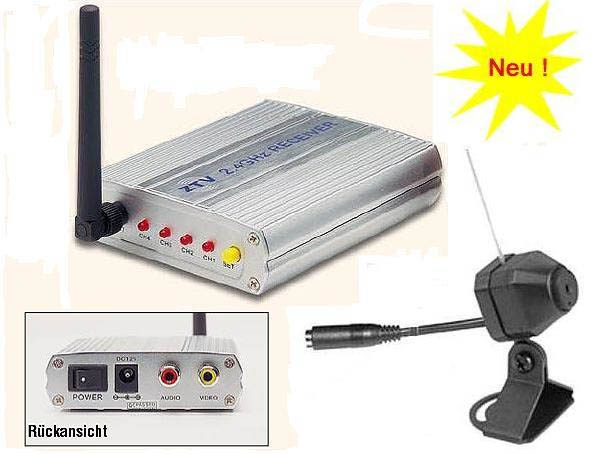

OP #2200221
Kamera siehe Bild, beim Preis von 39€ dann wohl eher analog. Wie hab ich
FM analog zu verstehen, wie beim Analog Sat, mit FM moduliertem
Basisband, dann könnte man nach dem S-Band LNC ja direkt einen Sat-Tuner
, eventuell mit Videoinvertierer, nehmen.

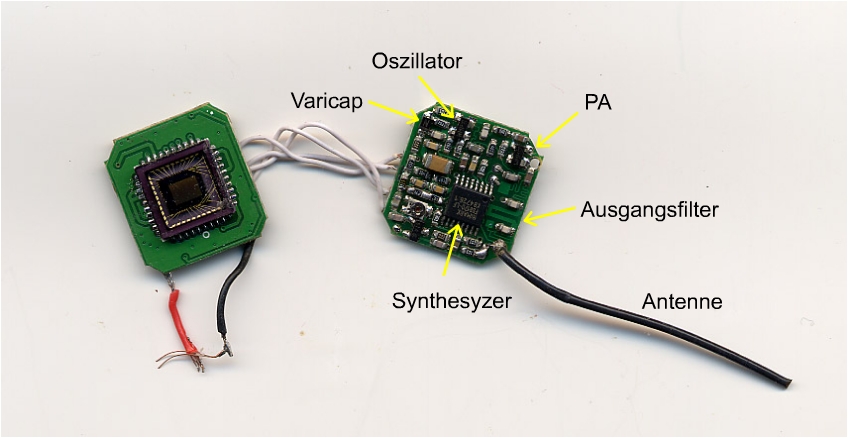

Mittlerweile habe ich auch mal die Kamera geöffnet. Der Sendeteil ist
zweistufig. Der Oszillator ist mit einer PLL stabilisiert. Das
Video-Audio-Signal wird direkt mittels einer Varicap auf den Oszillator
moduliert.

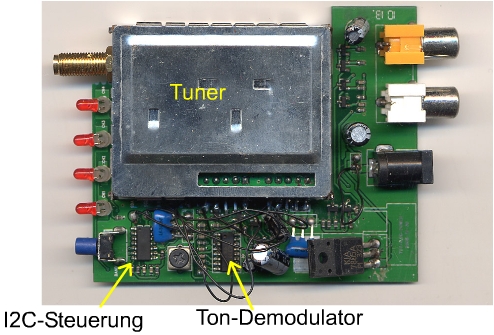

Auch der Empfänger ist recht einfach und erinnert an einen SAT-Tuner.
Der Tuner hat nur vier Pins, SCL/SDA I2C Eingänge, Basisbandausgang und
Versorgung 5V. Ein kleiner Prozessor steuert den I2C zur
Frequenzeingabe, ein weiteres IC demoduliert den Audikanal. Das
Viedosignal wird über ein Tiefpassfilter aus dem Basisband gewonnen.
