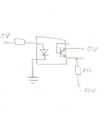

> Letzlich soll also nur abgeprüft sein, ob das Netzteil an ist...
Mir ist die Potentialfrage suspekt. Ich würde einen Optokoppler
nehmen... ;-)

Ja ich werde die auf das gleiche Bezugspotential legen...
Die -10V sind nicht immer verfügbar, sondern werden nur für eine kurze
Zeit geschaltet. Ansonsten liegen da auch 0 V an.
Optokoppler? Dann werd ich mich in die Thematik mal einarbeiten.

Wie sieht es denn aus mit dem Optokoppler? Ist das so korrekt? Über dem
Widerstand könnte ich dann die Spannung abgreifen?
