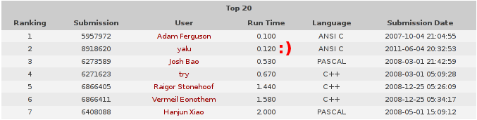

Moderator #2212050
D. I. schrieb:
> gratz yalu, gerade gesehen dass dus raus hast :)
Danke!
Da waren noch zwei hässliche Bugs im Programm, aber ich hatte gleich
doppelt Glück, sonst hätte ich wahrscheinlich ewig danach gesucht:
Nachdem das Programm Tausende von Testfällen fehlerfrei gelöst hat,
gelang es mir durch Zufall, einen Testfall zu generieren, bei dem es
versagte, so konnte ich den Fehler reproduzieren.
Glücklicherweise waren die Bugs nur im C- nicht aber im Python-Programm.
So konnte ich die Programme mit kilometerlangen Debugausgaben spicken
und die Ausgaben mit Diff vergleichen, um den Fehler einzugrenzen.
Mittlerweile hat auch der Judge seine Queue abgearbeitet, so dass die
Prüfung jetzt wieder ohnen nennenswerte Zeitverzögerung möglich ist.
Leider hat es nicht ganz für den ersten Platz gereicht ;-)
