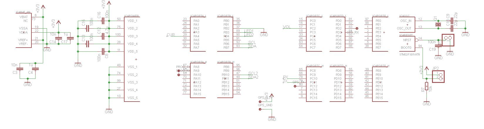

Hallo Leute,
folgendes Problem: heute habe ich meinen 3. STM32 (hoffentlich nicht?)
zerschossen, und mittlerweile bin ich echt ratlos woran das liegen
könnte. Der erste STM32 starb wegen Überspannung an einem ADC - Pin
(16,8V ). Der 2. starb ebenfalls nach Überspannung (6,5V Vcc an der
ganzen Platine).
Den Schlatplan habe ich nach jedem Vorfall überprüft und konnte
letztlich keine Fehler mehr feststellen. Anscheinend habe ich jedoch
irgendwo einen Fehler übersehen - sonst würde die neueste Platine incl.
STM funktioneren.
Die Platine habe ich bereits erfolgreich mit dem PC verbunden und
programmiert. Die Schaltung sollte also eigentlich OK sein. Jedoch starb
der 3. STM heute nachdem ich einen 5V RS232 - USB Converter
angeschlossen habe (Rx und Tx des STM sind laut Datenblatt 5V
Pinkompatibel). Ich kann mir also nicht erklären wieso der STM nicht
mehr funktioniert. Er wird nach wenigen Sekunden so heiß das man ihn
nicht mehr angreifen kann.
Anbei der Schaltplan. Ich hoffe jemand von euch kann mir helfen :(
mfg
TDK29

Meine trübe Glaskugel fragt sich, ob Deine Masse immer rechtzeitig
angeschlossen war. Sonst haben die restlichen Anschlüsse "Masse
gespielt" bis die Masse angeschlossen wurde. Ob die das immer vertragen?

Philipp H. schrieb:
> Jedoch starb
> mehr funktioniert.
Hast du das Zeug UNTER SPANNUNG zusammengesteckt?
Hast du evtl. Potentialverschiebungen zwischen dem PC-USB und dem
ST32M-USB?
Fass steck einfach mal den USB am ST32M aus und miss dann mal zwischen
der Buchseabschirmung und der Steckerabschirmung. Verwegene fassen
einfach mit der linken Hand die Buchse an und mit der rechten die
Steckerabschirmung: wenns kitzelt fließen Ausgleichsströme...
> Er wird ... so heiß das man ihn nicht mehr angreifen kann.
Das ist sein Schutzschild, mit dem er sich vor Angriffen schützt... ;-)

In der Firma hatte ich mal einen Prototypen mit LPC2000 verheizt. Bzw.
ging der gar nicht erst in Betrieb. Und zwar wollte ich ganz vorsichtig
sein, und das Gerät mit Trafo für 230V-Betrieb ganz langsam am
Stelltrenntrafo hochfahren. Bekam dann daran ordentlich einen gewischt,
und der LPC hatte fortan inneren Kurzschluß, also tot. Über die
ESD-Matte, ohne die Baugruppe zu berühren. Leider wurden Testpins und
Möglichkeiten zum Auftrennen des eingebauten Trafos komplett eingespart,
sonst hätte ich das mit dem Labornetzgerät gemacht.
Kürzlich passierte mir was mit einem µC am Notebook hier zu Hause, als
ich dann auch noch mit dem Oszi messen wollte. Nur die Massen störten da
einiges, der USB-R232-Konverter meldete sich von selbst am PC ab, ich
bekam schon die Panik. Die Versorgungsspannung war dann auch
ungewöhnlich stark verrauscht.
Nach ein paar Minuten und Reset klappte alles wieder. Zum nächsten Test
lasse ich das Notebook einfach auf Akku laufen, vom Netz komplett
getrennt. Keine Ahnung, wie das Notebook-Netzteil da noch mit der
Netzspannung verkoppelt ist, wahrscheinlich kapazitiv, aber es stört
definitiv.
