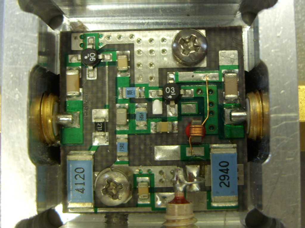

ich habe diesen kleinen Mini-Circuits Verstärker geschenkt gekriegt,
weil er kaputt ist.
Was mögen das für Bauteile sein mit .03 und .06 gestempelt?
Können das ERA3 und ERA6 sein?
ERA3 hat laut Datenblatt 22.1dB Verstärkung @ 100MHz
Dazu kommen die 12.6dB Verstärkung des ERA6.
Der ZFL-1000LN+ hat hingegen nur 20dB Gesamtverstärkung.
Wie kann das sein?
Deshalb zweifle ich, ob ERA3 und ERA6 die richtigen Ersatzteile für den
ZFL-1000LN+ sind.

Was sind denn die großen Blauen?
Widerstände? Aber wieso ist da noch ein 270Ohm R in Reihe?
Oder ist das ein Art Schutz?
An sonsten denke ich es sind ERA3 und ERA6.

Die beiden Widerstände in der Bildmitte formen einen Spannungsteiler
49,9 und 13??? Ohm da könnte die restliche Verstärkung hingehen.
Die großen blauen sind doch keine Kondensatoren, Induktivitäten köönten
es sein, die lassen den bias-strom(DC) von v+(ganz unten) durch aber
keine HF zurück auf die Versorgung.
