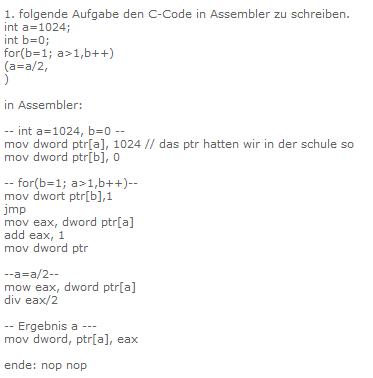

ich bin neu hier und versuche mich grad ein wenig in Assembler zu
programmieren. Das lernen wir grad in der Ausbildung und ich möchte es
gern vertiefen. Wir haben von unseren Lehrer 2 programmstücke in C
bekommen und sollen sie in Assembler (auf Blatt papier schreiben) Könnt
ihr mir bitte ein paar tipps bzw. schauen ob meine Lösungen so stimmen?
bin für jeden rat dankbar....
2.Aufgabe
if(a%3==2) // das % ist modulo
a=1
else
a=0
mein Vorschlag in Assembler:
mov eax, [a]
mov ebx, 3
div ebx // Division mit Rest der Rest in edx
cmp edx, 2
jne else
mov[a],1
jmp ende
else: mov[a], 0
ende:
