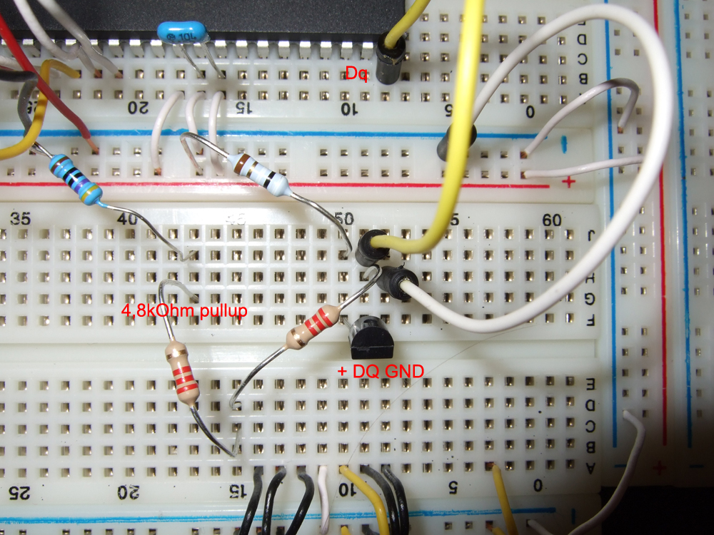

von 5465 (Gast)
Hab mal den Code in Proteus simuliert da geht es wunderbar, nur auf mein
Steckbrett nicht? Angeschlossen ist er richtig laut Datenblatt, als
Pullup verwende ich ein paar Widerstände zusammengeschalten (4,8kOhm)
hab keinen 4,7k im Haus. An den 0,1 kOhm wirds ja nicht liegen oder ?
Kann man irgendwie Festellen ob die vielleicht schon beim Transport
kaputt gegangen sind?

von 5465 (Gast)
Hab die Frequenz mal kontrolliert und scheint soweit in Ordnung zu sein.
Die Befehle sind auch die Richtigen, wie aus dem Datenblatt des DS18B20.
Gekennzeichnet ist er auch als DS18B20 auf der Rückseite.
Hab mal ein Bild von meinem Aufbau angehängt.

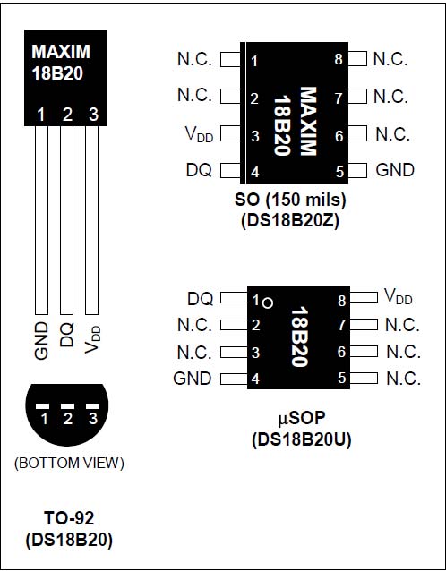

von (prx) A. K. (prx)
Meinst du nicht, dass er richtig herum besser funktionieren wird?
Allerdings vielleicht nicht mehr dieses Exemplar.
von 5465 (Gast)
Sehe ich was was du nicht siehst oder wie ?
Pin1 ist doch GND, dreh ich ihn um. Ist doch GND mit Vdd vertauscht ??
von Björn B. (elmo)
Auf dem Bild von Deinem Aufbau ist am DS18B20 der linke Pin GND.
Auch hier andersrum ;-). Du übersiehst das "BOTTOM VIEW" in der unteren
linken Ecke vom Bild. Das ist von der Seite der Pins betrachtet, bei dir
also aus Sicht des Steckbretts, von unten gesehen.
Tröste dich, du bist nicht der Erste im Forum, der darüber stoplert.
von 5465 (Gast)
Ja, vollkommen richtig. Hab es für eine Topview gehalten , das
wichtigste
überließt man immer. Wie peinlich :/
Geht jetzt alles. Vielen Dank für eure Hilfe!

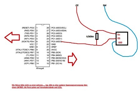

von b_k__BS (Gast)
ich beacker auch seit einigen tagen ein DS18S20.
Leider mit nur mäßigem Erfolg.
Der Code von 5465 (Gast) deckt sich mit vielen Tutorial oder
Forenbeiträgen hier... und wie bereits festgestellt gab es bei Ihm ein
Hardware Problem.
Also schließe ich mal aus, dass der von Ihm verwendete Sourecode
fehlerhat ist.
Daher habe ich diesen Code für mein Projekt bis auf die unten
beschriebenen Änderungen 1:1 übernommen.
Da ich leider über kein Display verfüge.
Gebe ich das Array temperature[0] bzw. temperature[1] auf die paralellen
Ports B und D aus.
Als MUC ist ein Atmega8L im Einsatz.
Den DQ hab ich über 4,7k auf vcc (5V) gezogen.
Der DS18S20 ist bei mir in 3 Drahttechnik (GND,DQ,VCC -- bevor jemand
fragt Bottem View) angeschlossen.
Trotz allem Bekomme ich als Übergabe in die Ports:
temperature[0]=0xff,
temperature[1]=0xff;
mir ist nicht klar warum.....
hat jemand von euch einen guten Tipp, bzw. eine Idee wie ich das, ohne
Oszi, noch sinnvoll debuggen kann?
Danke für Eure Hilfe. Viele Grüße Björn

von b_k__BS (Gast)
Hallo A. K.,
danke für Deine Hilfe...
Gehen wir es mal von oben durch:
1.)
Alex W. schrieb:
> Wichtig für alle 18x20 -Bastler! Jeder der drei Typen benötigt anderen
> Code!
Ich benutze eine DS18 S 20.
Aber:
A. K. schrieb:
> Für die Umrechnung. Weshalb man damit anfangen sollte, die beiden Bytes
> in Hex auszugeben und zu kontrollieren. Umrechnen kann man später, wenn
> da überhaupt was Sinnvolles kommt. Hier kommen offenkundig nur Einsen,
> was bedeutet, dass der DS nicht reagiert.
Also habe ich mir, deinem Rat folgend, die Hexziffern der Beiden
übergeben Bytes auf die Ports geführt.
______________________________________________
2.)
A. K. schrieb:
> Das ist vorerst nicht relevant. So lange der presence pulse nicht kommt.
Ich ziehe das Kontrollsignal i aus der Resetfunktion als Fehlersignal in
eine glob. variable. Und lese sie am Ende aus. Da das Fehlersignal
gesetzt wird ...bedeutet das, dass ich eine Rückmeldung vom DS18S20
bekomme.
Also alles I.O.
_______________________________________________
3.)
Timeming lässt sich bei mir ohne Oszi schwer kontrollieren.
Ich glaube aber mal, dass der Code den  internen Schwingkreis schon
richtig konfiguriert.
4.)
Den Aufbau hab ich jetzt x-mal kontrolliert ich glaube die Stolperfalle
mit dem "Bottom view "müsste ich umgangen sein...
Habe im Anhang eine Skizze des Aufbaus.
Wäre klasse, wenn da jemand von euch nochmal drüber fliegt.
Danke!
Viele Grüße
Björn
PS: Mir ist völlig klar, dass die dezimale Temperatur nicht passen
kann!!!
Ich lasse mir nur die Bytes aus dem Temperatur Register übergeben! Und
die müssten nach Datenblatt etwas anderes sein als 0xff! (das wären
-0,5°C) Was zu dieser Jahreszeit unwahrscheinlich ist.
> bekomme.
Verstehe ich das richtig: Du kriegt ein Fehlersignal welches anzeigt
dass kein Sensor reagiert und wunderst dich dass kein Ergebnis
rauskommt?
Die oben gezeigte Reset-Funktion liefert, wie dort dokumentiert, 0 wenn
ein Sensor reagiert und 1 wenn nicht. Wiederspiegelt damit direkt die
Situation auf dem Bus.
