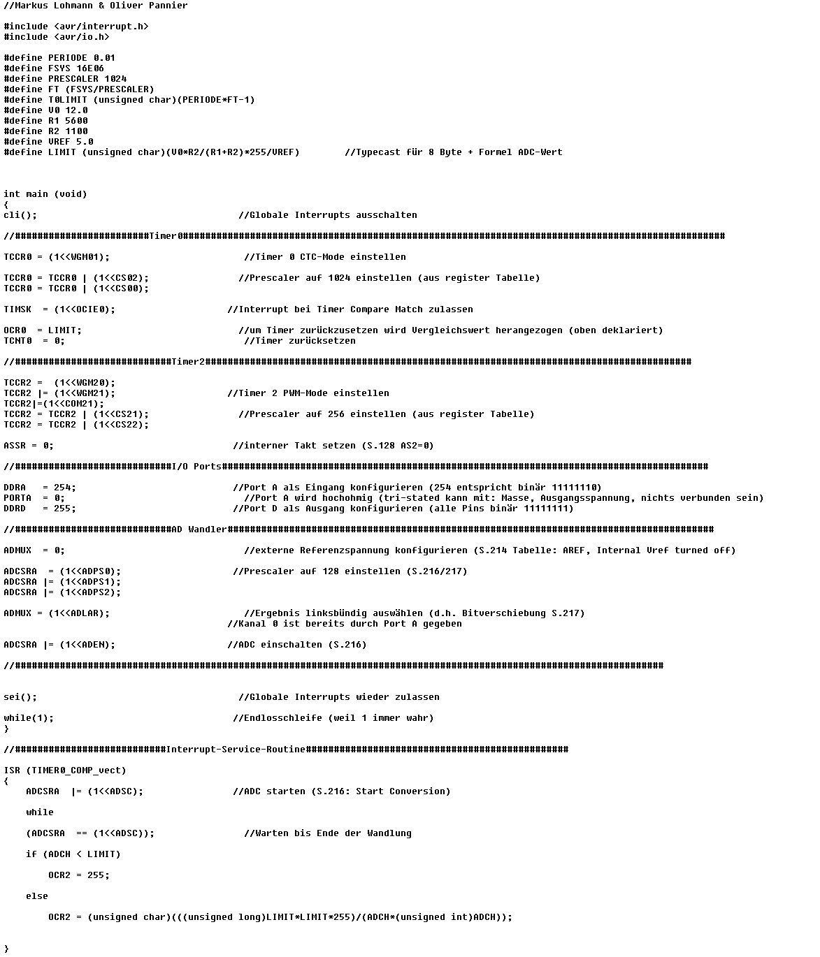

hallo.
bin absoluter neuling auf dem gebiet mc und atmega, auch
programmiergeschichten wie c!
haben einen versuch gehabt. (leistungsüberwachung einer lampe)
siehe anhang.
nun soll die ganze geschichte durch eine zusätzliche aufgabe erneuert
werden:
- instrumentierung und laufzeitmessung
- ergänzung der ISR durch eine anweisung, welche zu beginn der routine
den
  anschluss 0 von port 4 auf 1 setzt und vor dem rücksprung wieder auf 0
  setzt.
- zur messung der laufzeit soll der verlauf des signals amschluss p4.0
des
  mikrocontroller mit hilfe eines logikanalysator gologic aufgezeichnet
  werden. der analysator soll das signal mit einer abtastrate von 125
mhz
  abtasten. bestimmen sie den geeigneten analysemodus.
wie soll ich da vorgehen bzw. wie muss die ISR aussehen?
kann mir jemand helfen
danke
