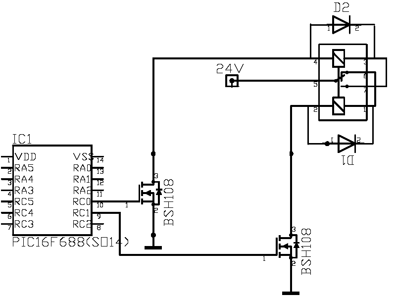

Hallo Allerseits,
ich Bitte erst einmal um Entschuldigung für das PDF, aber andere Formate
bekomme ich nicht gebacken.
Also entweder kann ich keine Datenblätter mehr lesen, oder ich übersehe
etwas Grundlegendes.
Ich habe hier eine Weiche mit zwei Spulen, die intern mit einen
Umschalter mechanisch Verbunden sind.(Das Teil oben rechts)
Der Widerstand der Spulen beträgt ca. 25 Ohm, die Induktivität kenne ich
leider nicht.
Als Schaltspannung habe ich 24V= genommen (Vorgesehen sind 16V~), da
sich das --,so dachte ich jedenfalls,-- mit LOGIK-FET's leicht
realisieren lässt.
Die eingesetzten Freilaufdioden sind 1N4148 und nicht die, im Schaltplan
angegebenen Dioden.
Die Wicklungen werden jeweils mit Impulsen von ca.2/10sek. und Pausen
von mindestens ca.5sek. angesprochen. Es rauchte mir immer mal wieder
einer der Transen ab, deshalb habe ich diese schon gegen 30V/3A-Typen
getauscht - ohne Erfolg.
Hat eventuell jemand eine Idee, woran es liegen könnte?

Wechselspannungsspulen für 16V - da sollte man mit 12V Gleichspannung
auf der sicheren Seite sein, nicht 24V.
Die Freilaufdioden sind wahrscheinlich dein Problem.
24V, 25Ohm, es fleissen also ca. 1A. Und die fliessen im Abschaltmoment
auch durch die Diode. Scheint mir etwas zuviel :-)
#2201850
Die Diode müssen antiparallel zur jeweiligen Spule geschalten werden. So
wie sie drin hängen haben sie keine Funktion. Wenn an jedem Anschluss
der Diode 24V anliegen, wo soll dann der Strom hin fließen?
Außerdem ist die Spannung sehr hoch, hier evtl. mit einem Widerstand
etwas die Spannung auf etwa 12V DC drücken oder auf kurze
Einschaltzeiten achten, denke es handelt sich hier um ein bistabiles
Relais also nur kurz eine der beiden Spulen bestromen und dann kann man
den Strom unterbrechen. Wenn das der Fall ist sehe ich auch bei 24V DC
kein Problem. Allerdings tut eine niedrige Spannung der Diode auch gut,
da die Induktionsspannung dann auch niedriger ausfällt und so weniger
Strom durch die Diode muss.

Nun, ca 25W ist schon eine ziemlich hohe Leistung. Die Freilauf-
dioden sind vermutlich schon beim ersten Schalten durchgebrannt.
Die FETs wurden verm. ungekühlt verwendet. Da ist eine Menge,
die ein Versagen Deiner Schaltung wahrscheinlich macht.

Ich Danke allen für die Hinweise.
Allerdings denke ich, dass ich da noch etwas Erläutern sollte:
Es handelt sich um Weichen mit integrierter Endlagenabschaltung.
Der Schaltplan ist eventuell etwas Verwirrend dahingehend gezeichnet, da
an der Weiche nur die drei linken Anschlüsse herausgeführt sind.
Zu den Spannungen:
Ich habe mehrere Versuche mit Spannungen von 12V bis 24V durchgeführt.
Eine Akzeptable "Schaltsicherheit" stellte sich erst ab ca.18,5V ein,
sodass ich die nächst höhere "Standardspannung" als Schaltspannung
gewählt habe.
Zur Diodenfunktion:
Diese haben, wie richtig erkannt nicht in jedem Falle eine Funktion.
Auch bei 24V kommt es sporadisch vor, dass die Weichen nicht umschalten.
Diesen Zustand habe ich bei der Schaltungserstellung berücksichtigt.
Wenn die Weiche Umgeschaltet hat, wird der Stromkreis ja über den
internen Wechsler unterbrochen - das kann ich leider nicht Ändern.
Diodenauswahl:
Das werde ich mir noch einmal genauer ansehen.
Der max. angegebene Impulsstrom von 2A für die Dauer von 1µs ist wohl
etwas "knapp bemessen", wobei die Dioden noch in Ordnung sind.
Bei den PullDown-Widerständen ging ich davon aus, dass diese bei
Logiklevel-FET's nicht notwendig sind.
Floh schrieb:
> Oder kannst du garantieren, dass die der Controller immer vor den 24 V
> da ist?
Nein, das kann ich nicht. - In diesem Falle schaltet die Weiche mit
ca.20Hz (durch die mechanische Trägheit) um.
Das bringt mich aber gerade zu der Vermutung, dass die Transen in diesem
Zustand dem "Hitzetod" erliegen.
Gerade kam noch Harald's Beitrag an, also scheint es dann wohl die
thermische Belastung der FET's zu sein.
Hmmmm  ---  bleibt wohl nur größere Dioden und Transistoren nehmen.
Danke nochmals für die Hilfestellungen
Gruß Jens

Nein, sicher kein 1k zum Gate.
Optional höchstens etwa 100 Ohm vom uC in Serie zum Gate (um den Port im
Fehlerfall zu Schützen)
Aber 100K von G zu S.
Standardbeschaltung siehe:
http://www.mikrocontroller.net/articles/Relais_mit_Logik_ansteuern#Schaltstufe_f.C3.BCr_kleine_Lasten
Thermisch kann es ja kein Problem sein bei nur etwa 4% Einschaltzeit.
Es wird wohl sein, dass es auf den 24V keinerlei Abblock-Kondesatoren
hat, die sehr nahe der Dioden und des FET sind, und dadurch zu hohe
Spannungsspitzen entstehen.

Kannst Du die Weiche denn öffnen und Freilaufdioden 1N400x
direkt an den Spulen anlöten? Du hättest so wesentlich
weniger Störungen allerdings sind die Weichen für den reinen
Wechselstrombetrieb dann nicht mehr geeignet. Du solltest
auch etwas mit der Schaltzeit Deines uP experimentieren.
Der Strom sollte schon ausgeschaltet sein, wenn der weichen-
eigene Umschalter betätigt wird.
Gruss
Harald

Jens H. schrieb:
> Leider nicht, da die Weichen bzw. die gesamte Anlage fertig ist.
> Umrüstung einer "alten Analoganlage" mit neuer Steuerung
Da wirst Du Z-Dioden parallel zu den FETs brauchen. (oder du nimmst
geschützte FETs wie z.B. den VND10N06 oder ähnlich).
Gruß Anja

Du solltest irgendwie versuchen, die Freilaufdioden so dicht
wie möglich an die Weichen zu bekommen, auch wenn Du da unter
die Anlage krabbeln musst. Eine "etwas teurere" Alternative
ist, die Weichen weiterhin mit Wechselspannung zu betreiben
und diese mit zwischengeschalteten Relais zu schalten.
Alternativ könnte man vielleicht auch einen MOC30xx nehmen.
>> Du solltest auch etwas mit der Schaltzeit Deines uP experimentieren.
> Das wäre noch ein Ansatzpunkt, jedoch mus ich in diesem Fall dann auch
> dafür sorgen, dass die 24V erst "Zugeschaltet" werden, wenn das "System"
> stabil Läuft.
> Werd's mal testen.......
Es geht darum, das der Weichenkontakt jetzt Gleichstrom statt
Wechselstrom schaltet. Das belastet ihn wesentlich stärker.
Deshalb sollte dieser Kontakt möglichst stromlos schalten.
Gruss
Harald
>> da ist?
Ich habe die Ursache schlussendlich mit rein Ohm'scher Last nachweisen
können. Es war tatsächlich das "schwebende Gatepotential" während des
Prozessor-Resets bzw. abgeschalteter Prozessor-Versorgungsspannung.
Zwei ausrangierte Weichen laufen nun seit ca. 16h mit allen möglichen
"Modellbau-bastel-Fehlern" im Dauertest -bisher ohne "gegrillte"
Bauelemente.
Eine sogar mit deutlich Verkürzten Schaltzyklen von 0,5 sek.
Klingt fast wie in 'nem alten "Wählersaal"
Danke nochmal's für die Tipps
Gruß Jens
