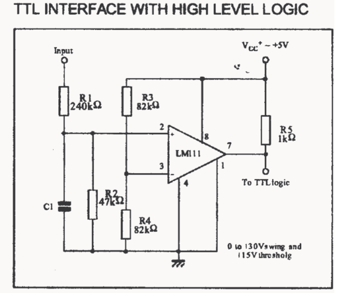

Nun aber zur Sache: Ich möchte eine Sinusschwingung in ein
Rechtecksignal umwandeln. Dafür möchte ich einen OVP besser gesagt einen
Komperator (LM311n) verwenden.
Eingangsignal:
- Sinusschwingung U_i = 0-1,2V
Ausgangsignal
- Rechtecksignal U_o = 0-5V
- für U_i  < 400mv , U_o = 0V
- für U_i  > 400mv , U_o = 5V
(als Spannungsquelle habe ich nur eine +5v/GND quelle, keine
symmetrische)
Aus dem Datenblatt des LM311n habe ich auch eine Schaltung gefunden, die
das leisten könnte. (Anhang) Für mich ergeben sich jedoch folgende
Fragen:
- Über welche Widerstände lässt sich die "Schaltschwelle" (400mV)
einstellen?
- Wie muss ich C1 wählen?
Bestimmt ist das eine sehr einfache Frage. Leider fehlt mir die
Erfahrung um sowas einfach und schnell auslegen zu können. Probier hier
schon seit gut zwei Wochen rum (mit eine anderen Aufbau)

R3 und R4 stellen die Vergleichsspannung ein, also die Schaltschwelle.
Damit kann man die Breite der Rechteckform (Tastverhältnis des
Ausgangssignales) dann etwas beeinflussen.
R1 und R2 teilen das Eingangssignal herunter.
C ist ein frequenzbestimmendes Glied, das könntest du für deinen Zweck
erst mal vernachlässigen.

Dafür ist der Spannungsteiler R3, R4 zuständig, der in der
Beispielschaltung auf halbe Betriebsspannung eingestellt ist.
Du kannst den entweder für Deine Verhältnisse anpassen, oder,
wenn Dir eine genaue Schwelle wichtig ist, eine entsprechende
Referenzspannung verwenden.
Dessen Funktion in dieser Schaltung ist mir auch nicht ganz
klar. Ich würde ihn weglassen.
Übrigens baut man solche Schaltungen oft nicht als Komparator,
sondern als Schmitt-Triger auf. Dazu musst Du einen zusätzlichen
Widerstand vom Ausgang zum Plus-Eingang einbauen.

C1 ist ein bisschen ungewöhnlich, hilft aber Störimpulse zu
unterdrücken. Der Wert hängt von der Frequenz deiner Eingangspannung ab
(oder weg lassen)
Mit R4=6.8 kOhm würdest du als Schaltschwelle an Pin 3 eine Spannung von
0.38 V erhalten. R1=10 kOhm, R2 weglassen.
