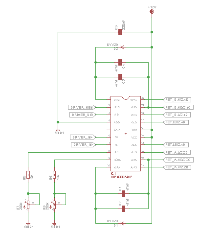

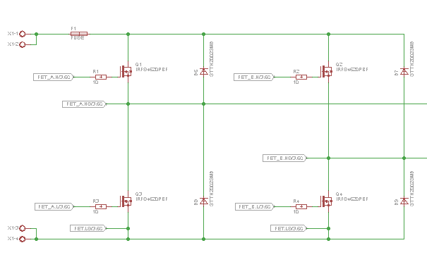

könntet ihr bitte mal über meine H-Brücken drüberschauen. Folgende
Eckdaten:
H Brücke wird über PWM gepulst (f=10kHz), Speisespannung Ub=100V,
Nennstrom=8A
Mosfets:
 4x N-Kanal irfs4620pbf: 200V, 24A, 70mOhm, Qg= ca. 20nC
Treiber:
 HIP4080A

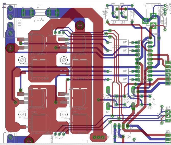

Ich bin mir aber mit der Leitungsführung vorallem bei der Gateleitung
nicht sicher. Sind die zu lang? Hab von einigen Problemen mit diesem
Trieberbaustein gelesen. Einer ist mir schon abgeraucht, hatte keine
Gatewiderstände verbaut... Sind jetzt 10OHm (Kohleschicht) Widerstände
drinnen.
Falls jemand von euch erfahrung mit dem Trieberbaustein hat wäre es
super wenn er einen Blick drüber werfen kann.
Danke! LG
Ist mir auch passiert. Lag, wenn ich mich recht erinnere, daran, daß die
Versorgung der Brückenfets an war, während Vcc für den HIP noch nicht da
war. Bei einem anderen Aufbau, bei dem Vcc aus der Brückenspannung
erzeugt wurde, ist nichts mehr passiert.
MfG Klaus

Danke für eure Anregungen. Hab das Wochenende die Schaltung nocheinmal
inbetriebgenommen. Funktioniert aber nicht richtig.
Folgender Aufbau:
H Brücke über Netzgerät versorgt: 15VDC, 0,1A
MosFet Treiber über 12VDC Netzgerät versorgt
MosFet Ansteuerung:
  IN- auf 2,5VDC
  IN+ auf Rechteckgenerator (0/5V, f=1kHz, Dutycycle=50%)
Last: 500Ohm Widerstand
Messung: Oszilloskop -> Spannungsabfall an Last.
Das ganze funktioniert auch soweit, Takt ist an Last messbar. jedoch
sind bei der Umschaltung zwischen den Brücken anscheinend immer
Querströme die einen Kurzschluss im Netzteil verursachen und die
Spannung niederdrücken. Habe versucht mithilfe der Totzeitwiderstände
vom HIP4080 die Pausenzeit zu erhöhen (geht aber nur im ns Bereich). War
leider ohne Erfolg.
Ich denke das mein Aufbau nicht optimal ist. Was kann man gegen dieses
Problem noch tun?
Danke!!!!
