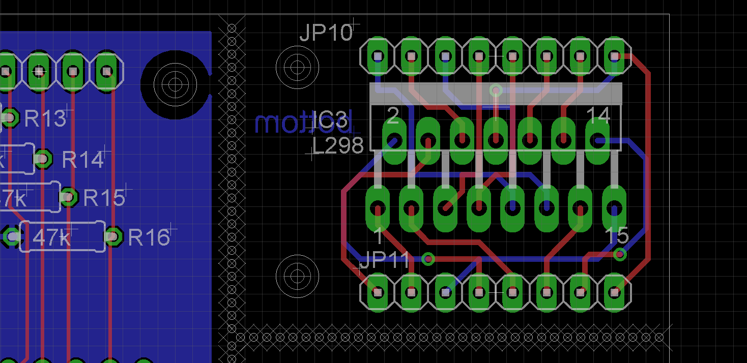

ich hab mal zwei fragen zu Jackaltac bzw. zur Platinenherstellung
allgemein.
1. Ist es ok, wenn man, so wie auf dem Bild oben, Bohrlöcher auf der
Platine setzt, um mehrere Platinen auf "einer bestellten"
unterzubringen?

Es reicht das Eagle-File, aber die Löcher gehen wohl nur durch,
wenn keiner das sieht. Sonst wird man jammern. Zu Recht.
Bloss weil du als Kunde ein paar cent sparen willst ruinierst
du deren Bohrer. Dabei ist Jacaltac eh teurer, um's Sparen kann
es also nicht gehen.
Normalerweise reicht es, wenn du die Eagle .brd File sendest.
Der HErsteller kann dann selbst mittels CAM Processor die benötigten
Gerber Layer zum Belichten, sowie die Excellon File zum Bohren
extrahieren.
>unterzubringen?
Eher nicht, weil es eine Art Missbrauch ist. ausserdem wird es knapp mit
dem Abstand der Bohrlöcher. Man kann das auch einfach sägen.
Und wozu eine geätzte Platine bei DER Schaltung? Nimm Lochraster und
gut.

Weil das nur ein Ausschnitt ist, der später als Adapter genutzt wird.
Die eigentliche Platine ist um einiges größer.
Ansonsten danke für eure Hinweise, hab die Löcher jetzt weggemacht und
einfach Linien gezogen zum selber sägen.
zumindest bei haka-lp sind Fräsungen mit 2mm Breite unproblematisch und
kostenlos.

Du solltest Dir auch nochmal das Layout an sich ansehen, denn durch die
Pads zu routen sieht sehr eng aus. Ob das gut geht, wage ich zu
bezweifeln...und einige Vias kannst Du Dir evtl auch noch sparen...
Dann reih ich mich mal bei meinem Namensvetter ein: Die Schaltung wird
bei den Leiterbahnbreiten mit einem L298 eh nicht funktionieren. Im
Datenblatt ist ein Beispiellayout, daran sollte man sich halten.
