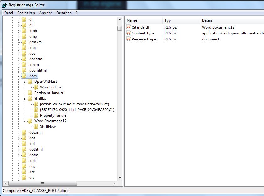

Gast #2202619
Hallo Klaus!
Bis WinXP gab es im Explorer noch ein Tool (Extras->Ordneroptionen), mit
dem man die Zuordnung von Endungen zu Dateitypen, deren Behandlung und
Icons (das was dich stört) komfortabel einstellen konnte. Das ist wohl
ab Vista rausgeflogen.
Diese Einstellungen findest Du in der Registry unter "Classes_Root",
Vielleicht (Gedächtnisprotokoll) etwa so, erstmal die Zuordnung der
Endungen zu den Typen:
.docx -> MS-Word-XML-Document
.doc -> MS-Word-Document
Etwas tiefer findest du dann die Beschreibung der Typen, vielleicht so
MS-Word-Document
 + ICON Winword.exe,1  <----
 + Shell
   + open
     + command winword.exe
 + ICON Winword.exe,2
Wobei beide ICON's aus der Winword.exe stammen, die Nummer müstest Du
dann händisch anpassen, um das von dir gewünschte ICON dem Typ
zuzuordnen.
Kann leider keine Screenshots liefern, da ich inzwischen von Windows weg
bin, vielleicht helfen aber die Hinweise ein Wenig.
mfG ingo
Gast #2492855
Liebe Leute!
Ich habe dasselbe Problem wie Klaus, nämlich dass meine Microsoft Word
2010 Dateien mit einem komischen Icon angezeigt werden (vergleiche Bild
von Klaus).
Auf der Suche nach einer Lösung bin ich auf dieses Forum geraten und
habe auch den radikalen Schritte befolgt, nämlich den .docx Zweig zu
löschen, da das ja bei Klaus funktioniert hat. Leider hat es bei mir
nicht funktioniert und das blöde Icon ist immer noch da.
Zusätzlich kann ich mit "Rechtsklick - Neu" kein Word-Dokument öffnen -
Excel und PP funktionieren aber einwandfrei. (Wenn ich aber ein
Word-Dokument offen habe, kann ich schon ein neues öffnen).
Ich habe auch Microsoft Office per CD "repariert" und Word neu
registriert - alles erfolglos :(
Wäre sehr dankbar um Tipps und Vorschläge, eventuell auch wie ich diesen
Zweig wieder in den Registry reinzaubere?
Danke schon mal!
