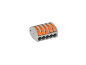

Hallo! Darf man von Elektrogeräten die Anschluss-Litzen bzw. die feindrähtigen Adern verzinnen und dann in Wagoklemmen stecken? Aderendhülsen und dann Schraubklemmen wären ziemlich unbequem. Hab da ein paar Geräte mit flexibler Anschlussleitung fest zu installieren, und das wär verdammt praktisch, die mit in die Wagoklemmen zu stecken! Was meint ihr dazu? Und was sagt die Tante VDE 08/15? ^^ Gruß, Stefan

Stefan R. schrieb: > Darf man von Elektrogeräten die Anschluss-Litzen bzw. die feindrähtigen > Adern verzinnen nein
Stefan R. schrieb: > Was meint ihr dazu? Und was sagt die Tante VDE 08/15? Die Tante sagt nein. Loetzinn verformt sich unter Druck.

Nein, das Lot altert nach einer Weile und "schrumpft" bzw. oxidiert. Von Wago gibts aber Klemmen für flexibel UND starre Adern (siehe Anhang). z.B.Pollin 60cent (oder halt wo anders). Grüße

Stefan R. schrieb: > dann in Wagoklemmen stecken? Du meinst damit DIE Wago-Federzug-Klemme schlechthin? Lustigerweise sind genau die Federzugklemmen so dermaßen flexibel, dass sie bei nachgebendem Zinn einfach weiter zupacken. Es bleibt als Argument gegen das Verzinnen also nur die Bruchgefahr...
>> dann in Wagoklemmen stecken? > Du meinst damit DIE Wago-Federzug-Klemme schlechthin? Jupp, ich meine DIE Schnellsteckklemmen. ^^ > Von Wago gibts aber Klemmen für flexibel UND starre Adern (siehe Anhang). > z.B.Pollin 60cent (oder halt wo anders). Stimmt! An die Dinger hab ich gar nicht mehr gedacht! Die hol' ich mir! ^^
Elektriker schrieb: > Ob so eine klapprige Klemme in 30 Jahre noch tut weiss keiner, so lange > gibt es diesen Sondermüll noch nicht. Mit alten Schraubklemmen hab ich aber schon sehr, seeehr viele schlechte Erfahrungen gemacht, vor allem wenn die unbemerkt, undokumentiert und unzugänglich locker werden. Federzug oder Verpresste Leitungen machen das nicht, da bleibt die Leitung bombenfest drin. Sieht man ja wie hartnäckig Wago-klemmen an einem Draht festhalten, wenn er erst mal drin ist.
