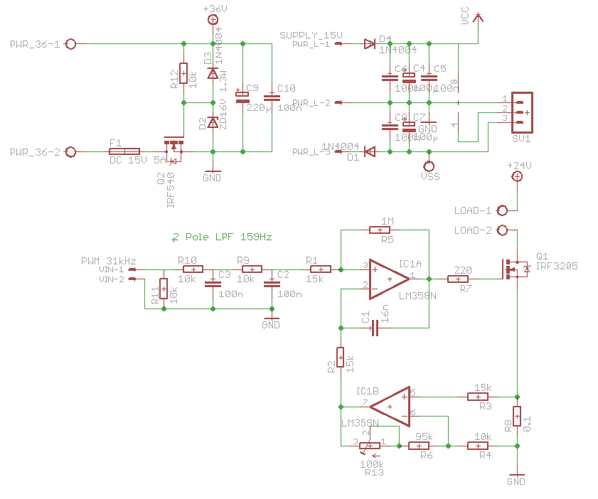

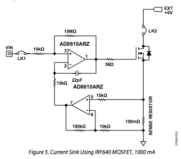

ich teste zur Zeit eine regelbare Stromquelle zum Steuern von Strömen
von 0-1A bei 12V. Beim Aufbau habe ich mich an der angehängten Schaltung
aus der AN-968 orientiert
http://www.analog.com/static/imported-files/application_notes/AN-968.pdf
 Als Mosfet verwende ich allerdings den IRF540 (in der AN-968 wäre es
ein IRF640, sollte also keinen allzu großen Unterschied machen) und als
OpAmp den LM358 sonst ist die Schaltung gleich aufgebaut.
Am Eingang VIn gebe ich dann das Spannungssignal von 0-2V, welches ich
über eine per Tiefenpass gefilterte PWM steuere.

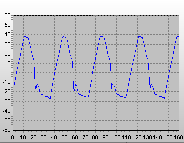

Im Prinzip funktioniert die Schaltung auch, der Strom lässt sich
steuern. Nur bekomme ich am Ausgang des opamps, der das Gate des mosfets
ansteuert bei Last furchtbare Spannungschwingungen von 20-10kHz. (bei
VIn = 0, ist alles noch gut, die Gatespannung liegt bei 3.6V, bei
Erhöhung von VIn fängt es dann an zu schwingen, beginnend bei 20kHz bis
es bei 2V dann ungefähr 10kHz sind). Ich habe auch noch einen Plot der
Schwingung bei VIn = 2V angehängt (zwischen 0 und 3,6V).
Ist das normal? Kommt es daher dass der Mosfet im Prinzip nur schaltet
und deshalb durch die Rückkopplung das Signal dann schwingt?
Bzw kann bei dieser Schaltung überhaupt die Spannung hinter dem Mosfet
konstant bleiben?

OP #2202885
@joe
den Wert des Kondensators zu ändern funktioniert leider nicht, dass
ergibt dann jeweils nur etwas andere Frequenzen...
@mhh
ok, das wäre dann die Außenbeschaltung des oberen Opamps oder? Da
verstehe ich sowieso nicht so ganz warum das ebenso beschaltet ist. Was
ist denn der "große" Unterschied, uni zu bipolar?
schon mal Vielen Dank
Constantin
Gast #2202911
Ich könnt mir vorstellen, dass der OP mit dem Treiben von kapazitiven
Lasten (Mosfet Gate) ein Problem hat. Könnte von der Frequenz etwa
hinhauen.
Gast #2202923
> hinhauen.
Ja die zusätzliche Phasendrehung bringt dann das ganze ins schwingen.
Das soll der "Voreilkondensator" vom Ausgang zum inv. Eingang
kompensieren.
OP #2237966
ich hatte nun ein wenig Zeit mich weiter mit der Stromregelung zu
beschäftigen. Das schwingen konnte ich dann durch eine Änderung des
Gatewiderstandes und des Kondensators "beseitigen". Dann hat auch alles
ersteinmal ohne Probleme funktioniert. Allerdings nur bei 12Volt und
Regelung des Stromes von 0-5A. Die Ansteurung erfolgt über einen ATMega,
d.h. PWM bei 31kHz.
Dann hatte ich das ganze mal an 36V getestet und nach etwas Zeit ist mir
Mosfet durchgebrannt. Die maximale Stromstärke betrug dabei 2,5A. Ich
dachte erst, dass es unter Umständen daran liegt, dass er zu heiß
geworden sei. Bei einem neuen Mosfet habe ich dann allerdings 90-100°
gemessen, bevor er den Geist aufgab. laut Datenblatt liegt die maximale
Temperatur bei 175°...
Hat jemand eine Idee woran es liegen könnte?
Und sollte man die beiden Grounds besser auch trennen?
Viele Grüße

Moderator #2238113
hans schrieb:
> Der obere OP aus dem Eingangspost ist über 10 MOhm rückgekoppelt.
Hat jemand eine Ahnung, wozu diese Mitkopplung gut sein soll?
Ich dachte erst, dass damit evtl. die endliche Differenzverstärkung
(typ. 1.8E5) des oberen Opamps und damit die Lastabhängigkeit des Stroms
kompensiert werden soll, wenn die Last source-seitig an den Mosfet
angeschlossen wird. Dazu müsste der Widerstand aber mindestens 1,8GΩ
betragen. Darunter bekommt man eine Lastabhängigkeit in die andere
Richtung.
Vielleicht hat es sich aber auch der Autor der Appnote dabei einfach
nichts gedacht, genauso wenig wie bei dieser Aussage:
  "Since heat dissipation of the MOSFET is also critical, a very impor-
  tant factor in determining a MOSFET is its RDS(ON) value. In this case
  the RDS(ON) value is 150 m typically. For larger currents, consider
  using a RDS(ON) value of <20 m, if possible."
Wenn man der Konstantstromquelle so viel Strom abverlangt, dass der
Mosfet in den ohmschen Bereich gerät, ist die Regelreserve so gut wie
aufgebraucht. Da spielt es dann keine große Rolle mehr, ob der RDSon
500mΩ oder 1mΩ beträgt.

OP #2238154
Bei den zwei Opamps habe ich ich an der Appnote orientiert und da die
meisten sowieso zwei im chip habe passt das auch ganz gut.
Die +-15V habe ich drin da ich auch die Schaltung mit einem dual supply
opamp getestet habe, bzw so den opamp leichter austauschen könnte.
Der Teil funktioniert auch jetzt ziemlich stabil.
Die Spannung die am Gate anliegt, ist je nach Strom zwischen 4,5 (bei
kleinen Strömen) und 14V. Bei voller Last sollte der Mosfet daher
komplett durchschalten.
Dass es ein wenig zuviel Leistung ist was ich dem mosfet abverlange
dachte ich mir schon fast. Ich werde heute mal testen wie er sich bei
60W verhält (12V, 5A zu 33V, 1,8A). Denn da lief die Schaltung stabil.
Könnte ich denn falls ich doch mehr Leistung benötige zwei Mosfets
parallel schalten?

Gast #2238230
Operationsverstärker mögen keine größeren Kapazitäten (mit größeren
Kapazitäten meine ich mehrere nF). Sie fangen dann gerne an zu
schwingen. Es gibt aber welche die extra dafür gebaut wurden. Ich nehm
mal an die Gate Kapazität ist dem LM358 zu groß. Probier einfach mal ein
Gatewiderstand mach einfach malö nen 1KOhm rein, nur zum probieren.
