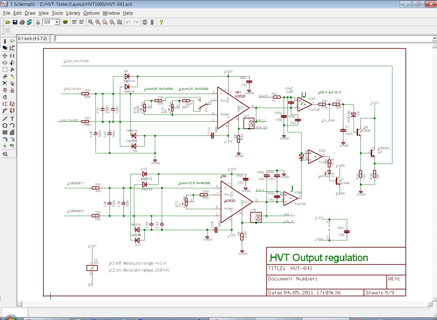

Das dumme an der Sache ist, dass ich mit einem 24 Bit ADC hinter dem
AD620 messe, und wenn der wirklich so ungenau wäre, was ich aber nicht
gleube, dann sind die erreichten rauschfreie 16 Bit für den A.....
Ich versuch mal, die Schaltung anzuhängen.
Gruß Dirk
Gast #2203484
Hallelujah! Sind das 1A Schottkydioden an den Eingängen??? Die haben bis
zu 100µA Leckstrom typisch! Ungleichförmige Leckströme geben an den 10k
Widerständen am Eingang ungleichförmige Spannungsabfälle und gaukeln dir
Meßsignale vor. Mach die ganz ganz schnell raus!
