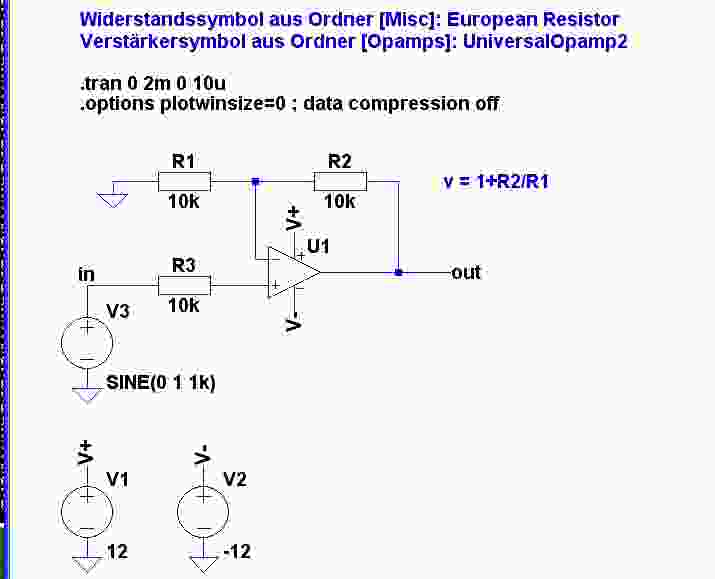

Hallo Allerseits! Ich bin blutige Anfängerin, und habe keine Ahnung, wie ich die Versorgungsspannung bei meinem OPV eintragen soll. Bin für jede Anleitung dankbar! Freundliche Grüße, Maja

Der ideale Opamp (opamp.sub, ich nehme mal an dass du den meinst) hat eine unendliche Versorgungsspannung. Versuch's mal mit dem Universal Opamp. Hallo Maja, Hab mal ein Beispiel angehängt. Metze(Leitungen) an denen der gleiche Name steht sind miteinander verbunden. Helmut

Maja schrieb: > Bin für jede > Anleitung dankbar! Im LTspice-Ordner gibt es einen Ordner mit Examples, die man sich mal anschauen kann. Dort sieht man dann, wie manches realisiert ist.
