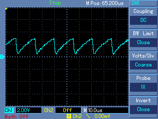

Ich versuche schon seit drei Tag ein 24LC256 anzusteuern.
Als Adresse hab ich 10100000 da ich A0-A2 auf GND gelegt hab. Es kommt
aber keine Reaktion vom EEPROM wenn ich versuche diesen auszulesen. Im
Anhang mal die Oszi Bilder von SCL und SDA. Muss der Takt so
"merkwürdig" aussehen?

> Muss der Takt so "merkwürdig" aussehen?
Ich würde eher fragen darf er so aussehen, die Antwort ist wohl Nein.
Ist der PIN aus Ausgang gestellt? Irgendwo ein Kondensator der da nicht
hingehört?
von Schaltungswächter (Gast)
Pull Up R fehlt. sieht man schön an der Sättigung.
von Michael M. (eos400dman)
Pull Ups 4,7k sind dran. Kondensatoren sind keine in der Leitung. Ich
hab beides noch mal nach gemessen. Die Kapazität zwischen GND und SCL in
laut Multimeter 10nF kleiner kann ich aber auch nicht messen.
Gruß Michael
bei 10nF sind etwa 9,99nF zu viel
wie lang ist die Leitung?
Kondensator statt Widerstand verbaut?
Mach mal ein Bild.

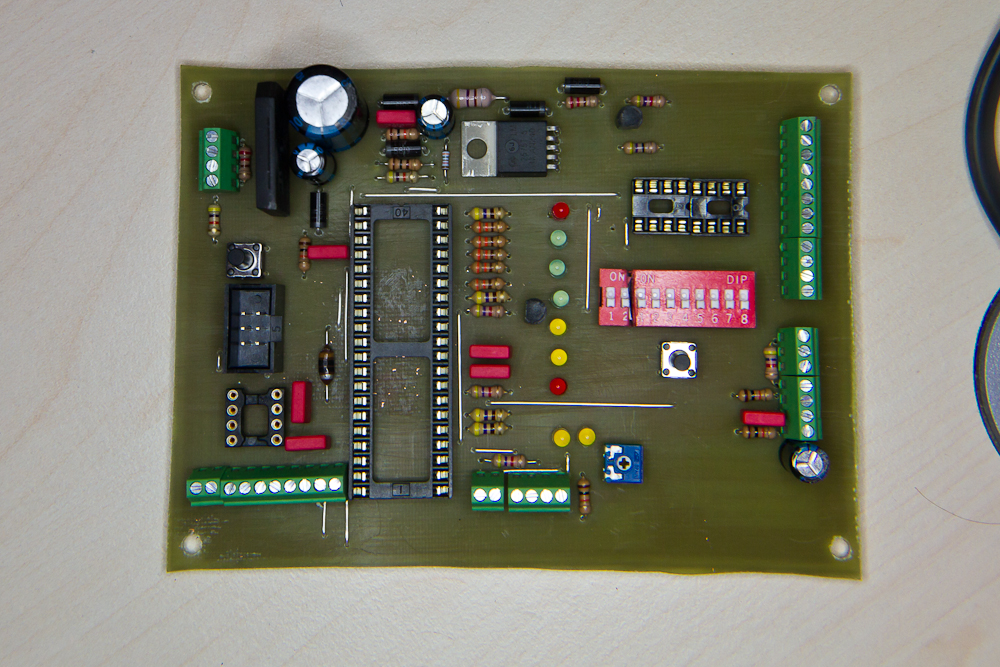

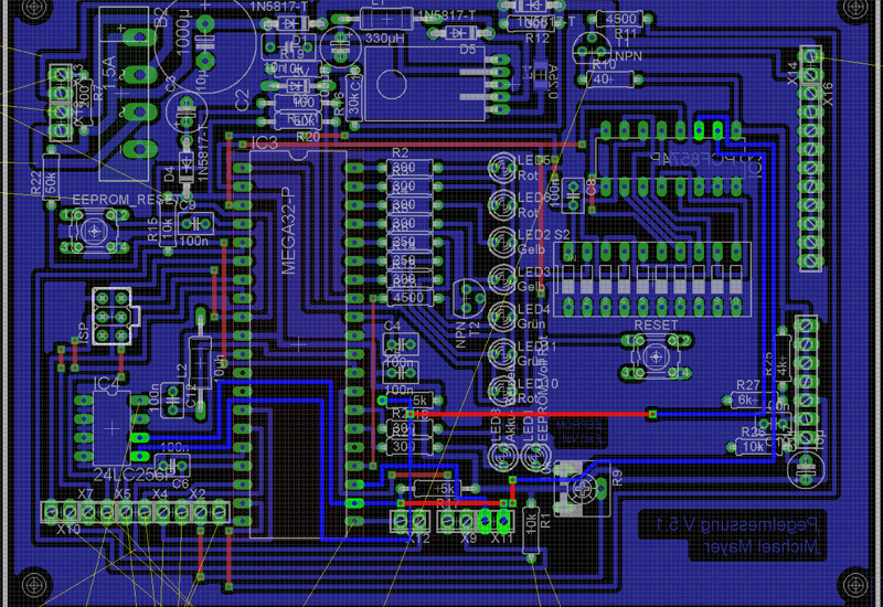

Hier mal das Layout. Ist bestimmt nicht perfekt. War aber auch meine
erste selbst gemacht Platine. SDA und SCL sind hervorgehoben.
Gruß Michael
vielleicht noch der 4,7k auf der SCL Leitung hochohmig.
Löte mal einen drüber und schaue was auf dem Oszi passiert.

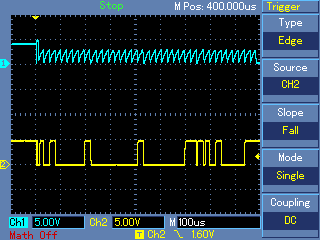

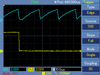

So jetzt noch mal mit 4,7k parallel dazu. Kann es sein das sich die
Frequenz des Taktes geändert hat?
von stiller Beobachter (Gast)
Ja sind jetzt nicht mehr 24 sondern 12µs.
Mal sehen, vielleicht ein Kerko kaputt.
Mess mal die Vcc am oszi über jedem der Chips.

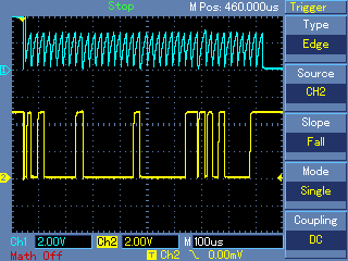

Ich hab an allen VCC Pins eine saubere Gleichspannung mit 4,9V anliegen.
Bitte nur den Wechselspannungsanteil mit 50mV/div
Schaltungswächter schrieb:
> Vielleicht mal ein Bild vom Aufbau.
Aber gern doch.
> Welche Pegel sollen zukünftig gemessen?
Die Frage versteh ich nicht.
> Sind längere Kabel angeschlossen?
Ja ein externer Sensor wird später über ein längeres Kabel
angeschlossen. Ist er aber im Moment noch nicht.
Kein Problem.
von John (Gast)
Kann es sein, dass der PCF8574 spiegelverkehrt im Layout ist?
Hast Du mal ohne das EEPROM und den PCF, Clock und Data gemessen?
John
Genau.
www.nxp.com/documents/data_sheet/PCF8574.pdf
Na nu, kein Problem. Von unten bestücken.

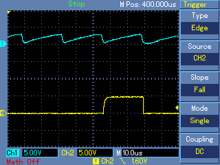

Ja der PCF8574 ist spiegelverkehrt. War ein dummer Fehler. Ich hab das
aber jetzt gelöst indem ich die Beine nach unter gebogen und an einen
Sockel gelötet habe:). Aber daran kann es nicht mal liegen da er nicht
im Sockel steckt. Hier mal die Signale ohne EEPROM nur mit Atmega am
TWI.
Also wie vorher.
Alle Chips raus und mit angelegter 5v Spannung den Widerstand prüfen.
Rote Spitze gegen +5v - schwarze gegen SCL.
Brücke raus - wieder messen.
ATMega rein - starten - mit Oszi messen...
