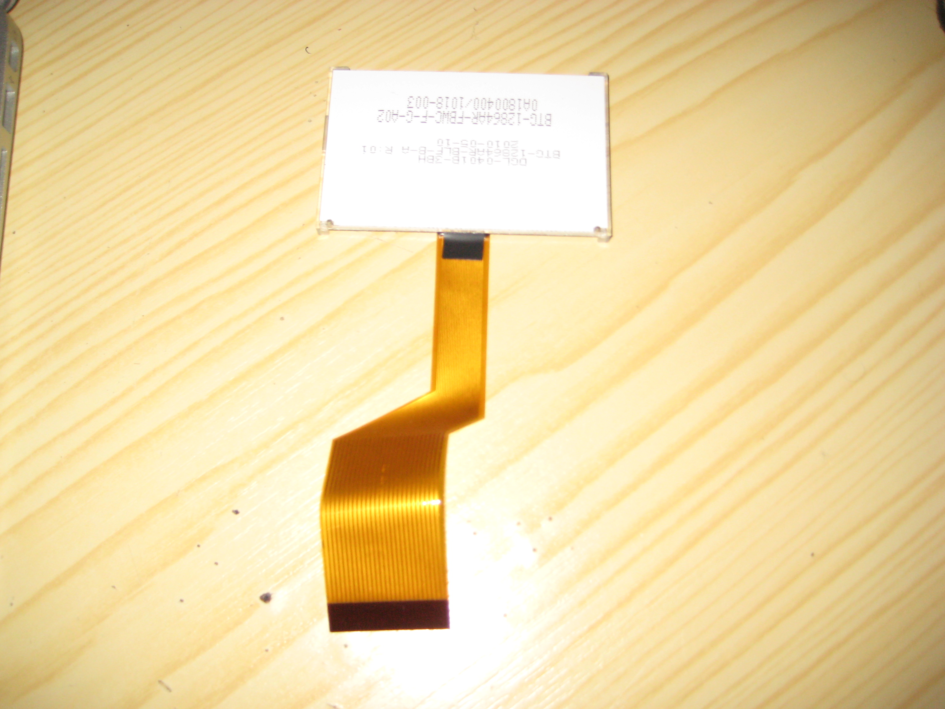

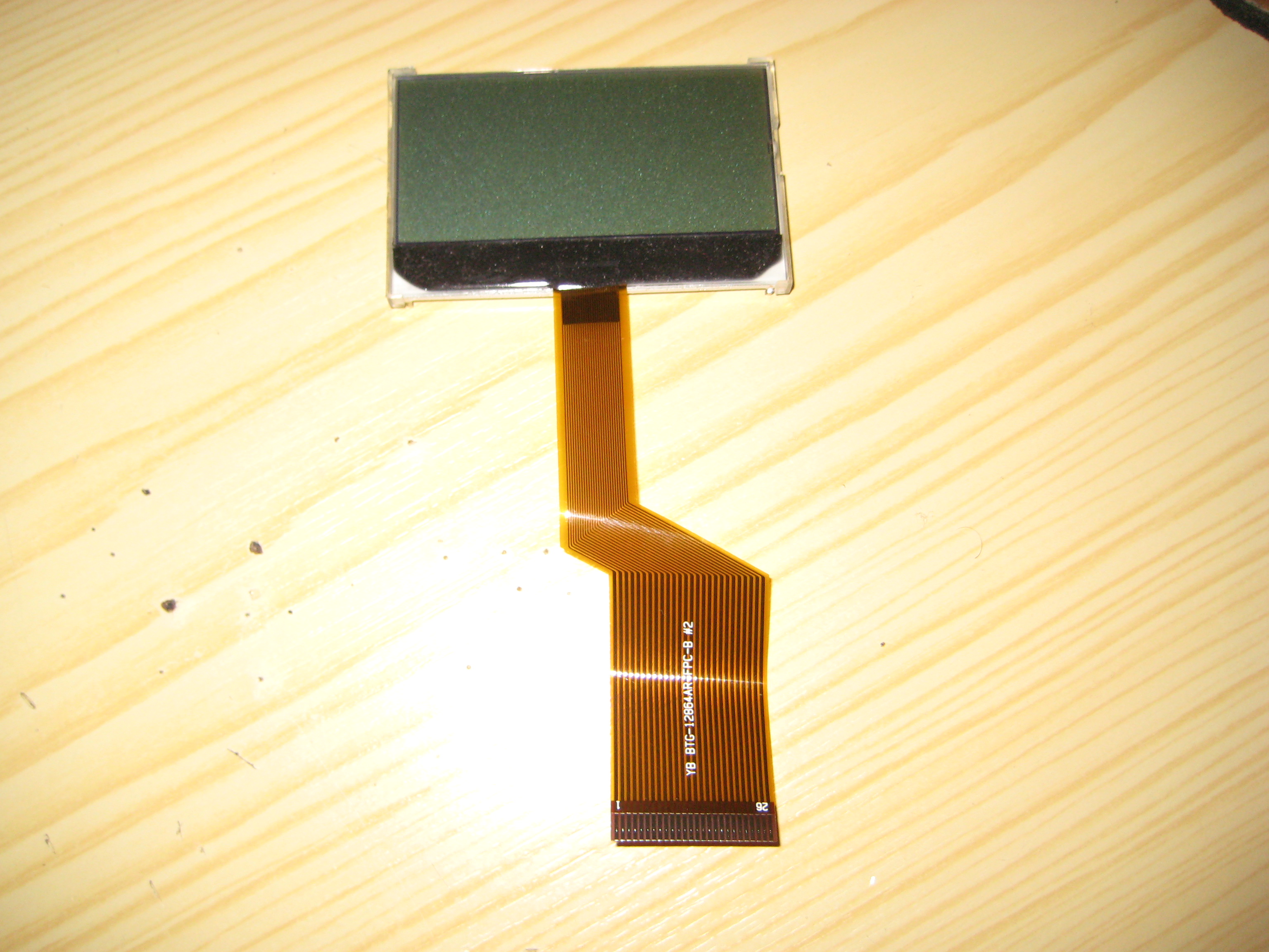

OP #2206745
tut mir leid wenn, das falsch rübergekommen ist. Aber ich habe natürlich
schon gegoogelt. Aber nicht zu den Bezeichnung vernünftiges gefunden.
Meine Kamera ist noch kaputt, versuche mal morgen ein Bild zu machen.
Aber da ist dann auch nicht mehr zu sehen. Das Display sieht so ähnlich
aus:
http://img1.topfreebiz.com/o2010-5/128x64-Graphic-Dot-Matrix-LCD-Module-240343813.jpg
Also es hat keine Platine oder so. Das Flachbandkabel kommt direkt aus
dem Glasgehäuse. Ich sehe keinen Chip oder sonst was. Kann mir damit
jemand weiterhelfen?
Vielen Dank.
Gruß kami

Gast #2208042
ich mal schrieb:
> Dann ist das Teil ohne Controller...
> Werfs weg, schade um die Zeit.
Das ist Unfug. Bei solchen kleinen LCD's ist immer ein Controller drauf.
Bei einem COG (ChipOnGlass) sitzt der eben auf dem Glasrand und ist mit
winzigen Kontakt-Bumps oder wie daß zum Teufel heißen mag mit den leider
durchsichtigen Leiterbahnen auf dem Glas verbunden. Wenn man also durch
das Glas auf den Chip guckt, dann kann man mit schräger Beleuchtung und
etwas Übung die Leiterzüge verfolgen.
Hey, da hat doch jemand mit einem anderen LCD genau das gleiche Problem!
Also guckt mal unter den neueren Themen in dieser Rubrik.
W.S.

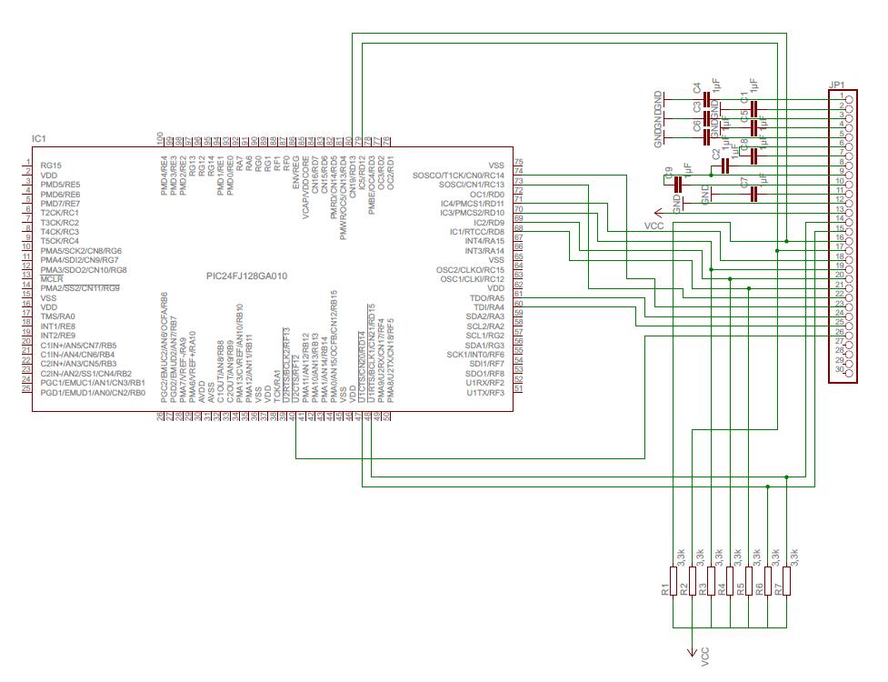

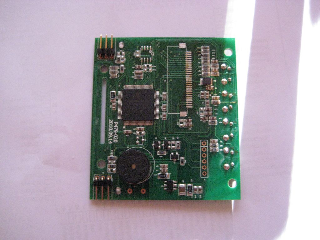

OP #2209826
Hallo Leute,
so ich bin einen Step weiter. Ich habe nun euch mal die Platine an dem
das Display angeschlossen war als Bild aufgenommen. Auf der Platine sind
ja die einzelnen Leiterbahnen zu erkennen. Ich habe nun alle
Leiterbahnen durchgemessen und ein Schematic erstellt. Die Pinheader hat
zwar 30 pins im Schematic es sind aber nur 26 auf der Platine. Rest
einfach vergessen. Also die Pins sind entsprechend dem Schematic
verkabelt. Die Pins 1 - 13 sind also kein Problem und bleiben so gleich.
Nur die Pins 14-21 sind über 3,3 kOhm an VCC angeschlossen und dann
weiter an dem PIC24HJ128 µC. Die Pins 22-26 sind direkt an dem µC
angeschlossen.
Ich weiß ihr habt alle keine Glaskugel und es sicher auch nicht so
einfach nun eine Zuordnung zu bekommen aber ich hoffe mal irgendjemand
kann mir mit ein bißchen Inuition im Schneegestöber eine Zuordnung der
Pins zu dem Display hinbekommen. Was ich gerne möchte ist das Display
nun richtig an einen Atmega anschliessen.
Vielen Dank für die Hilfe.
Gruß kami
