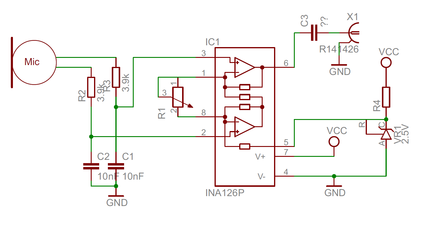

Ich habe eine Frage kennt ihr einen Instrumentenverstärker welchen ich
nur mit positiver Speisspannung betreiben kann.
Ich habe z.B den INA126 angeschaut.
Hier steht z.B.
 - WIDE SUPPLY RANGE: ±1.35V to ±18V
 - Power Supply Voltage, V+ to V–  36V
http://www.farnell.com/datasheets/8903.pdf
könnte ich diesen jetzt mit 5V und GND speisen?
Gast #2205929
Du kannst ihn doch an gnd und +5V hängen. Den gnd eingang von dem IC
machst du an einen Virtuellen GND, den Du dir mit 2 gleich großen R
selber machst. Dann liegst du in der Spec. Musst halt immer schauen das
Du auch den Eingang und den Ausgang mit einem C entkoppelst!

rma schrieb:
> Ok dann kann den INA126 ja für meine Zwecke verwenden.
Das glaube ich eher nicht. Beim Überfliegen des Datenbalttes habe ich
nichts von Rail to Rail an den Eingängen gelesen. Und Deine
Eingangsspannung liegt nahe null. Ausserdem schießt Du mit Kononen auf
Spatzen.
Um Dein C3 zu berechnen musst Du die untere Eckfrequenz festlegen, also
die
tiefste Frequenz die die noch übertragen willst. Dann berechnest Du Dir
den Hochpass. Problem dabei ist aber, dass der in der jetzigen Schaltung
von der Eingangsimpedanz des am Ausgang angeschlossen "Gerätes" abhängt.
gk

Die VCC spannung ist 9V und das gewünschte Signal muss nur auf ca 300mV
verstärkt werden. Deshalb brauche ich sicher keinen Rail To Rail.
Vielen Dank für die Beantwortung meiner Fragen.
Moderator #2206445
An den Inamp-Eingängen fehlt der definierte Arbeitspunkt, da sie nur mit
Kondensatoren mit GND verbunden sind und damit praktisch in der Luft
hängen. Deswegen werden dir die beiden Eingangspegel langsam solange gen
Himmel schweben, bis das obere Ende des Eingangsspannungsbereichs
erreicht ist, wo der Inamp nicht mehr funktioniert.
Bis zu welcher Verstärkung möchtest du den Inamp betreiben? Hast du
bedacht, dass bei höheren Verstärkungen möglicherweise die Bandbreite
des INA126 nicht mehr ausreicht?
Falls das ein gewöhnlicher Mikrofonverstärker werden soll: Wieso nimmst
du dann nicht eine gewöhnliche AC-Verstärkerschaltung mit einem
gewöhnlichen Operationsverstärker?
Gast #2207058
Wenn das dynamische Mikrofone sind, wovon ich ausgehen, dann stimmt das
nicht.  Sondern beide Eingänge hängen quasi an Masse und liegen damit
ausserhalb des Gleichtakteingangsbereiches. Aber das habe ich weiter
oben schon beschrieben.
gk
Moderator #2207370
> nicht.  Sondern beide Eingänge hängen quasi an Masse ...
Nur über die Kondensatoren. DC-mäßig hängen sie in der Luft.
> ... und liegen damit ausserhalb des Gleichtakteingangsbereiches.
Hier sind wir uns einig, und das ist der springende Punkt, warum die
Schaltung so nicht funktioniert.
gk schrieb:
> Gebhard Raich schrieb:
>> An den Eingängen 2 und 3 gehören 2 Widerstände mit höchstens 1M an die
>> 2,5V. Außerdem parallel zur Z-Diode ein 1-10uF Kondensator. Sonst sollte
>> das funktionieren.
> Wenn das niederohmige Mikrofone sind, geht das nicht.
Warum nicht? Auf diese Weise liegen im Ruhezustand an beiden Eingängen
2,5V an, was innerhalb des Gleichtakteingangsbereiches liegt. Die beiden
Kondensatoren C1 und C2 können damit entfallen.
Es erschließt sich mir aber trotzdem nicht ganz, warum ein Inamp als
Mikrofonverstärker missbraucht wird, wo das ganze mit weniger Aufwand
mit einem gewöhnlichen Opamp realisierbar wäre.
Gast #2207465
Stimmt, ich nehme (fast) alles zurück. Irgendwie habe ich das als
symetrischen Mikrofon-Ausgang gesehen, der irgendwo an Masse hängt, was
er aber nicht tut. Das war keine virtuelle Masse sondern eine
spirituelle Masse.
gk
Gast #2220197
Hallo zusammen
C1, C2 sollten eigentlich eine Tiefpassfilter darstellen
Ich habe einen Instrumentenverstärker genommen weil dieser gut ist um
kleine Signale zu verstärken, oder nicht?
