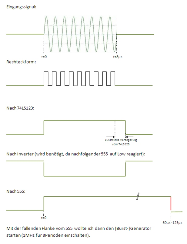

Hatte deshalb schon folgendes Konzept im Auge:
Das Sinusförmige Eingangssignal in eine Rechteckform bringen.
Dieses Signal dann auf ein 74LS123 (retriggerable monostable
multivibrator) schicken, so dass ein einziger breiter Puls entsteht. Das
Signal invertieren und auf einen 555 in "sequential Timer"-Schaltung
geben. Hier lässt sich dann die gewünschte Verzögerung (beginnend mit
der steigenden Flanke vom Inverter) einstellen.
Mit der fallenden Flanke aus dem 555 sollte dann eigentlich der
Burstgenerator eingeschaltet werden, so dass die Ausgabe der 8
Sinus-Perioden mit 1MHz gestartet wird (siehe schematische Darstellung
im Anhang).
Ich habe allerdings schon ein Problem damit, einen Generator zu finden,
der einen 1MHz Sinus-Burst von 8 Perioden Länge ausgeben kann.
Die Generatoren die ich bisher gefunden habe laufen alle "frei". In
suche etwas mit nem Enable-Pin o.ä., so dass ich den Burst auf ein
Startsignal hin von 0V losschwingen lassen kann.
Hat da jemand einen Tip für mich?
Gern nehme ich auch andere Lösungsansätze entgegen...
Ich würde ein FPGA nehmen, dazu eine Schaltung, die den Burst-Anfang
erkennt (beginnt der Burst immer mit einem Nulldurchgang?), dann ein
wenig warten, dann aus einer Tabelle einen DAC ansteuern.
> finden, der einen 1MHz Sinus-Burst von 8 Perioden Länge ausgeben kann.
FPGA, DAC.
BTW:
Du schreibst was von 100ps (=10GHz) und einem XR2206 und einem NE555.
Das passt NIE UND NIMMER zusammen! Du kannst das mit diesen Komponenten
garantiert nicht reproduzierbar realisieren. 100ps spielen in einer GANZ
anderen Liga als diese Bastelbauteile...
Wie kommst du auf die 100ps?
von Michael A. (Gast)
Damit fangen die Probleme schon an. Damit eine Genauigkeit von 100 ps
bei der Verzögerungszeit Sinn macht, mußt du erstmal die Flanke so genau
zu fassen kriegen. Dabei würde die 1e-6 Genauigkeit schon manchem
temperaturstabilisierten Quarzoszillator zur Ehre gereichen.
