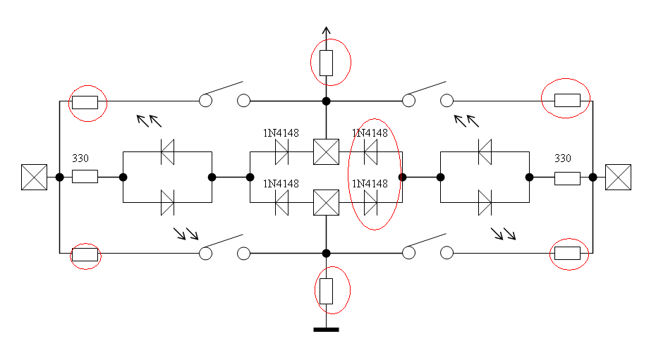

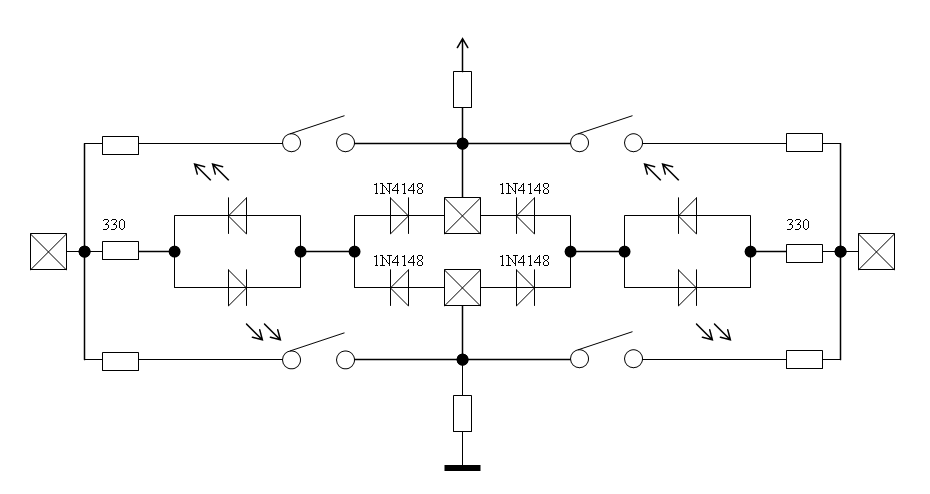

Ich knobel gerade an dieser Lösung rum (siehe Bild) aber ich bin mir
nicht sicher ob ich mit dem SPannungsteiler für die Schalter hinkomme
ohne die LEDs zu beeinflussen...
Wenn das so gehen könnte, dann fehlen mir nur noch 2 Tasten...
Gruß,
H.

Die Rot eingekreisten Teile sind doch bereits auf der Platine...Es
kommen sechs Widerstände und 2 Dioden dazu, ich kann überall noch hier
und da ein Teil dazwischenpuzzeln, aber größere Flächen sind schlecht...
Hannes
Geht so nicht. Denn der R muss min so klein sein, dass der U-Unterschied
zw den 2 Pins detekt. werden kann. Also U-Hub min ca 2,5..3V. Bei diese
dann bei gedrückten Taster verbleibende U reicht nicht mehr für die LED.
